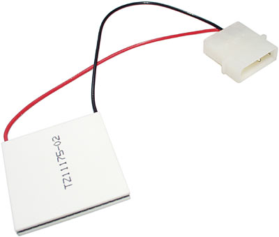

něco takového?

Koupit to lze zcela běžně. Otázka je, čím budeš chladit ten článek? Uvědomuješ si, že musíš odvést mnohem více tepla, než bez toho článku?
http://www.gme.cz/cz/elektronicke-soucastky/peltie rovy-clanky/14316.html
