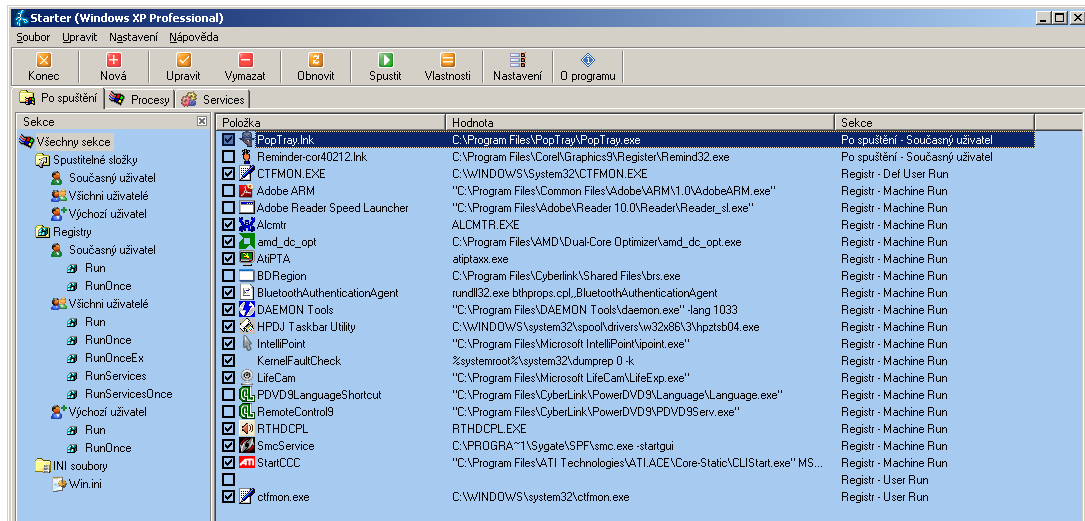

A neběží ti tam náhodou utilita od výrobce adaptéru? Jestli jo, je třeba ji zakázat (CS_Starter či p…
mif 23.04.2011 11:56

Vypadá to v pořádku. Pastni tu ještě obrázek z CS_Starteru.

starter.html Už mě to nebaví ]:)...

Je to tak těžké? [http://pc.poradna.net/file/view/5720-starter-png] Jdu na pivo.
mif 23.04.2011 13:22
http://img98.imageshack.us/img98/7320/beznzvuqz.jp g Pro mně bohužel ano.
