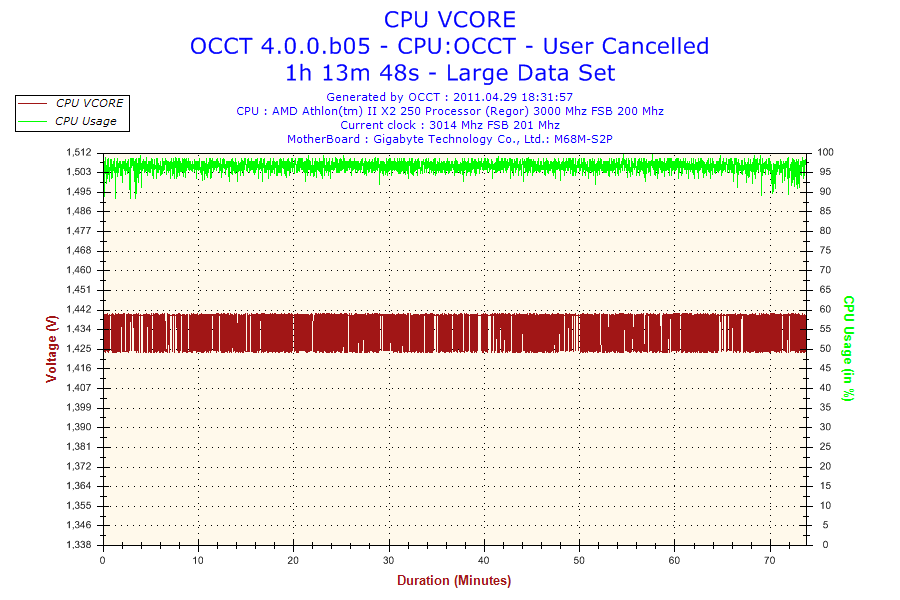

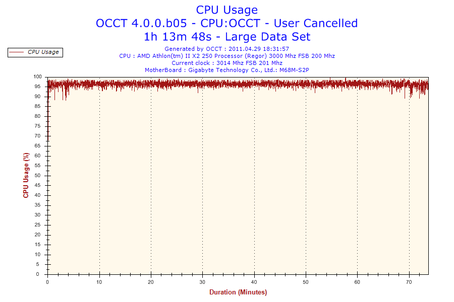

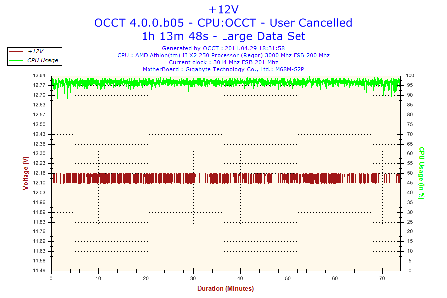

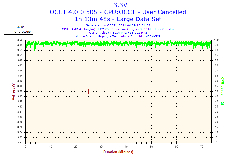

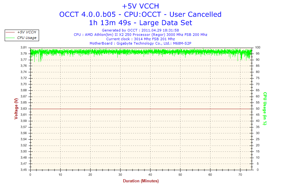

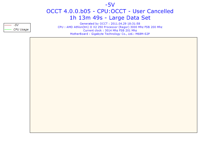

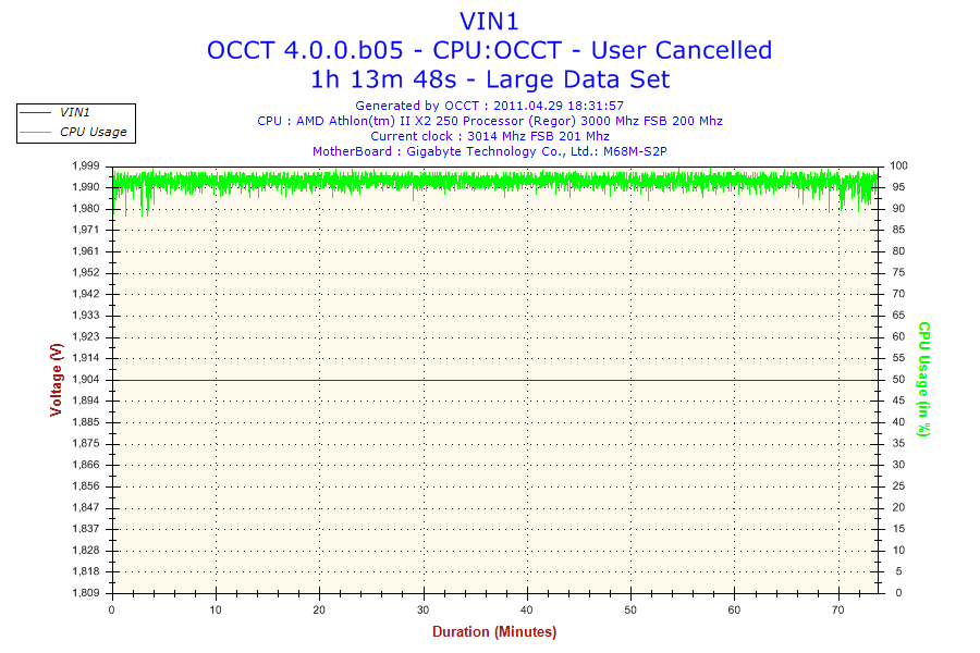

Takže jsem otestoval ještě jednou to CPU a zde jsou výsledky.
A zdají se mi teď nějaký podivný

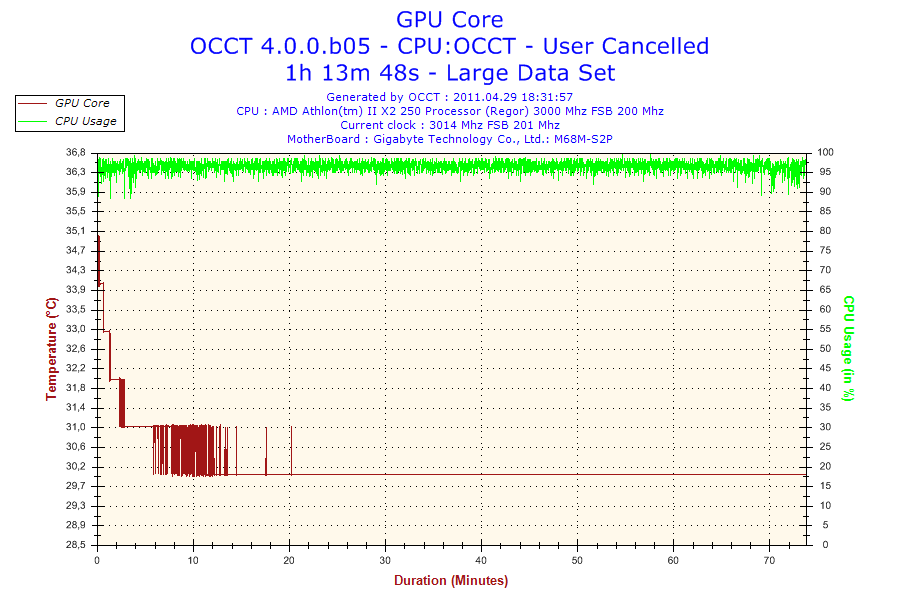

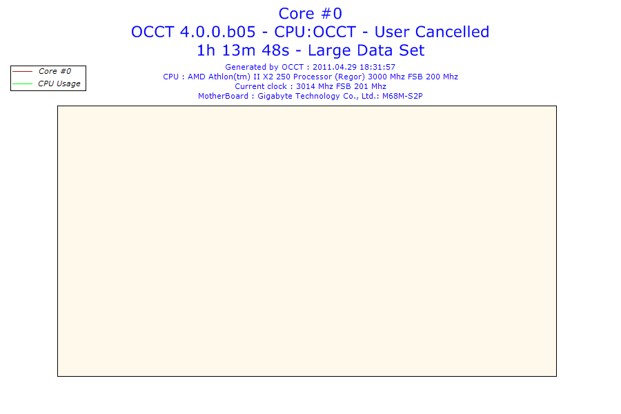

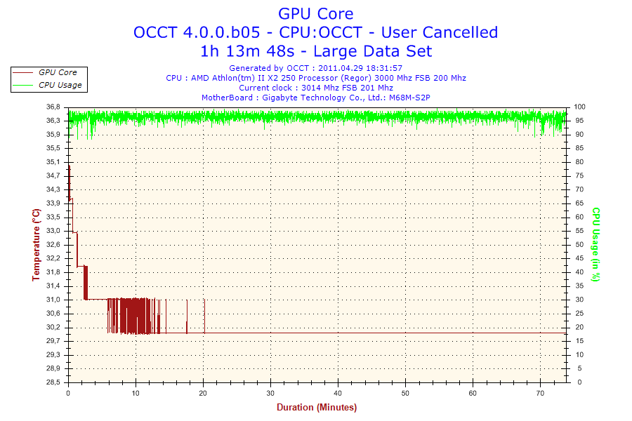

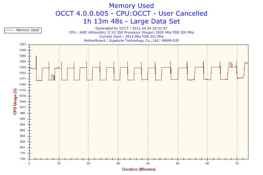

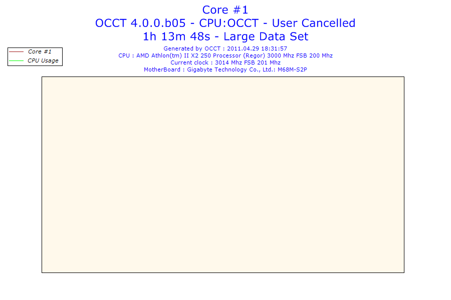

Zkoušel a nic spíše mě zaráží ten graf s teplotou
Je toto normální? http://pc.poradna.net/file/view/5768-2011-04-29-18 h31-gpu-core-png
Proč honíš graf z OCC pro grafiku ? Navíc nezajímavý.
G.kartu, jsem Ti napsal otestuj v FurMarku alespoň 15min až do ustálení teplot.
To jsem udělal také znovu.
A teplota nepřesáhl 70°
Koukal jsi na ty ostatní grafy?
Ano není tam nic co by nebyl v normě.
Problém je jinde nežli v teplotách CPU GPU, oba ty testy jsou náročné, takže případná chyba ve stabilitě by se měla ukázat.
