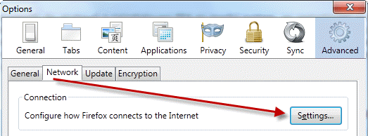

Podíval ses teda aspoň v těch prohlížečích, jak to je nastavené? Třeba FF: [http://pc.poradna.net/f…
karel 01.05.2011 13:13
Tieto nastavenia som pozeral a mám to rovnako nastavené ako kamarát ktorému to ide. inak mam win XP…
poar 01.05.2011 14:41

OK bolo to v nastaveniach proxi...FF mi uz ide..dal som "nepouzivat proxi" a uz to ide.....za rady D… poslední
