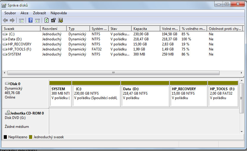

Co mě ale ten návod neupozornil, že mě to převede disky na dynamické. Udělal jsem to podle toho návodu a nový disk se mě sice vytvořil, ale převedly se mě všechny disky na dynamické včetně disku C se systémem....
A chtěl bych se zeptat, jestli to nějak můžu vrátit zpět? Ale bez ztráty dat- protože na disku C mám systém a nedostal jsem k PC žádné instalační CD na přeinstalování W7...
Ukázka jak to teď vypadá je v příloze.

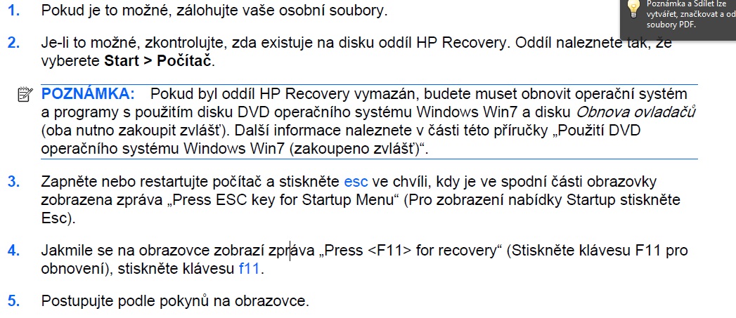

Tak jsem to zkoušel obnovit, ale neúspěšně. Když zmáčknu po startu esc, tak se nabídka F11 nezobrazuje. Když zmáčknu f11 rovnou, tak to napíše, že to chce CD, ale taky se systém neobnoví..

Díval jsem se do manuálu HP viz příloha navod.jpg ale podle toho návodu bych měl zmáčknout esc a pak vidět nabídku F11- ta se ale nezobrazuje.
A Hp_recovery není vidět ve start/počítač, ale pouze ve správě disků viz obr v příloze.

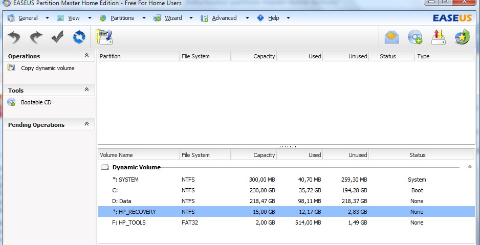

Zkus to, co jsem radil nekomu jinemu
Nicméně, použij ten EASIUS Partition master, a vlevo je asi jako sedmý příkaz Set active. Klikni na to. A restartuj systém.
v dotaze http://pc.poradna.net/q/view/645128-problem-toshib a-recorvery#r645475
Dulezite je proste nastavit ten skyty oddil HP Recovery jako Aktivni. Zrejme to pujde udelat i ve Sprave disku
To se mi ale vubec nelibi, ten tvuj screen.
Melo by to tam vypadat jako tady 30481577.jpg.
Jenze tamten stroj tam nemel vubec dynamicky disk.
Bohuzel jediny reseni v tuhle chvili vidim na servis.
