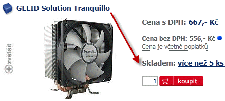

Alternativa z Czechcomputeru odkud to budu brat, muze byt? Zalman Stejne provedeni, stejna cena, popravde v tech shopech neni moc vyber chladicu na CPU :)
To není alternativa, ale hlučný zmetek. Proč si nekoupíš ten Gelid? Dokonce ho mají na skladu, na rozdíl od toho Zalmana.
Protoze budu sestavu brat z czechcomputeru, no na oba mam mensi vytku. Ten Zalman nedostal kladnou recenzi co jsem cetl, navic ani od tebe ne jak vidim :) Ten Gelid zas byla vytka v tom, ze ventilator nefouka smerem dozadu do skrine, ale nahoru, ke zdroji. Ovsem jestli se to da ustat, pak si ho odbednam v nejakem mistnim obchode protoze 2x postovne se mi platit nechce :)
Nechápu.
![[http://pc.poradna.net/file/view/5826-chl-png]](/file/view/5826-chl-png)
www.czechcomputer.cz - 1155 No jo moje chyba, mel jsem vic hledat, ja ze to nemaj mezi chladici pro socket 1155, nenapadlo me ze muzou mit chybu. Diky.
