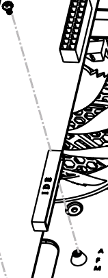

Dobrý den, chtěl bych se pozeptat zkušených ohledně pc skříně a uchycení hardwaru. Obávám se totiž, že jsem zakoupil již z výroby vadnou pc skříň. Návod k ní je velice strohý a tudíž jsem tam snad nemohl něco přehlédnout ohledně správné montáže. Skříň má již z výroby vylisovaných 9 vyvýšených míst, na než se dle návodu položí základní deska a přišroubuje - tedy nepoužívají se takové ty zlaté šroubky co znám z dřívějška, jež byly přiloženy a i dle návodu souhlasí v počtu 5x. Potíž je v tom, že po uchycení základní desky jež sama o sobě pasuje perfektně, nasunu do PCI-E grafickou kartu a rozchází se mi otvor pro její přišroubování do strany o zhruba 6 milimetrů. Pokud jí chci tedy přišroubovat, musím ji naklonit směrem doleva, abych se dostal na otvor pro šroubek a tím mi povyjede poměrně výrazně z pravé strany PCI-E. To samé u zvukové karty i satelitní karty, nesedí mi závit proti hardware v PCI linkách a aby bylo možno ho přišroubovat, musím vše naklonit doleva. Ale deska sedí dobře, zadní výstupy na USB atd. pasují přesně. Ještě mě napadlo, ale to už je jen spekulace, protože tak dalece nejsem zkušený, zda ty zlaté šroubky nemají být našroubovány směrem dolů v třetí řadě vpravo a uprostřed, ale na to jich tam není dost, je tam 4x zlatý se závitem a 1x zlatý bez závitu. Takže nejsem z toho nadšený a tak se ptám, jak si stojí jiné pc skříně a čimpak to asi je, že to nepasuje, jak má ? Pokud by někdo chtěl mrknout na tu skříň a návod, je to Thermaltake Armor A90, ale nic moc ohledně instalace se tam vyčíst nedá.

Měl´s u case tohle [http://pc.poradna.net/file/view/5840-sloupky1-jpg] nebo tohle? [http://pc.poradn…
host 12.05.2011 20:24
Ano ty zlatý šroubky, 4x ty na obrázku zde co se šroubují do skříně a 1x taky takový, ale co se dá j…

Prostě pod desku patří ty sloupky. Pod každou díru. Výrobce na některých místech udělal ty vyvýšenin…

Sloupky patří i na vyvýšená místa. Inkriminovanou bednu sice neznám, ale podobných škatulí s prolisy…

Myslím si že na vyvýšený místa nepatří. Viz obrázek výrobce. http://www.thermaltake.com/products-mod…

V jedné recenzi je to popsáno takto: There are also bumps on the motherboard tray in place of where…

No a o čem jsem mluvil ;-)? nemá-li to nabodované/nalisované sloupky vlastní Bedna má na "nosiči p…

Nepatří, v manuálu jsou obrázky s popisem montáže. [http://pc.poradna.net/file/view/5842-mb-png] ©2…

Tak bych ještě doplnil, když si to tu někdo počte a měl by třeba takový problém taktéž, aby si zkont…
