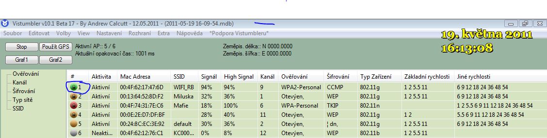

A nevisí ti někdo na wifi?

Nikdo na mě nevisí. Nastaveno WPA2-PSK(AES). Jede to takto od počátku-od prvního dne.

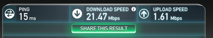

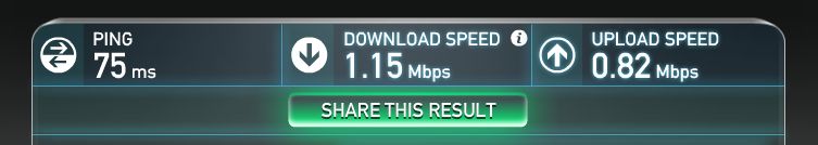

Tie obrazky reprezentuju ake meranie? Je to Internetovy merac prenosovej rychlosti?
Presnejsie by snad bolo dobre uviest co presne merias, odkial-kam putuju data.
Ano-běžný internetový měřič. www.speedtest.net
Takto u nás vypadá WIFI provoz. To první jsem já.
To s tou polovicou Internetu som myslel vazne v pripade Internetoveho meraca.
Taketo meranie predstavuje vyraznu a dost tazko popisatelnu ochylku merania, nakolko nieje zname cez kolko routrov data putuju, ako su tie routre nastavene, ake je kapacitne vytazenie liniek medzi jednotlivymi routrami a pod. Rovnako sa nevie ako je nastaveny server ktory to meria, co je tam spustene, kolko ludi je momentalne prihlasenych a downloaduje/uploaduje a pod.
Ked chces merat svoju wifi je dost nepochopitelne, ze to merias tak ze data putuju zo vzdialeneho servera "kdesi" na Internete cez niekolko sieti kym doputuju do tvojho domaceho routra. Kolko routrov stoji v ceste si mozes pozriet prikazom tracert. Trasa medzi dvoma routrami je siet, ktora ma svoje parametre, limity a podlieha regulacii ci uz statickej alebo automatickej.

Wifi je zdielane medium. Ak ma niekto pobliz wifi (nebodaj 802.11n na 40MHz), tak sa to moze spravat rovnako ako sa tu popisuje. Uplne najhorsi pripad su propietarne veci ako 802.11g+, pracujuce tiez v sirke 40MHz, akurat uplne inak ako 802.11n.
