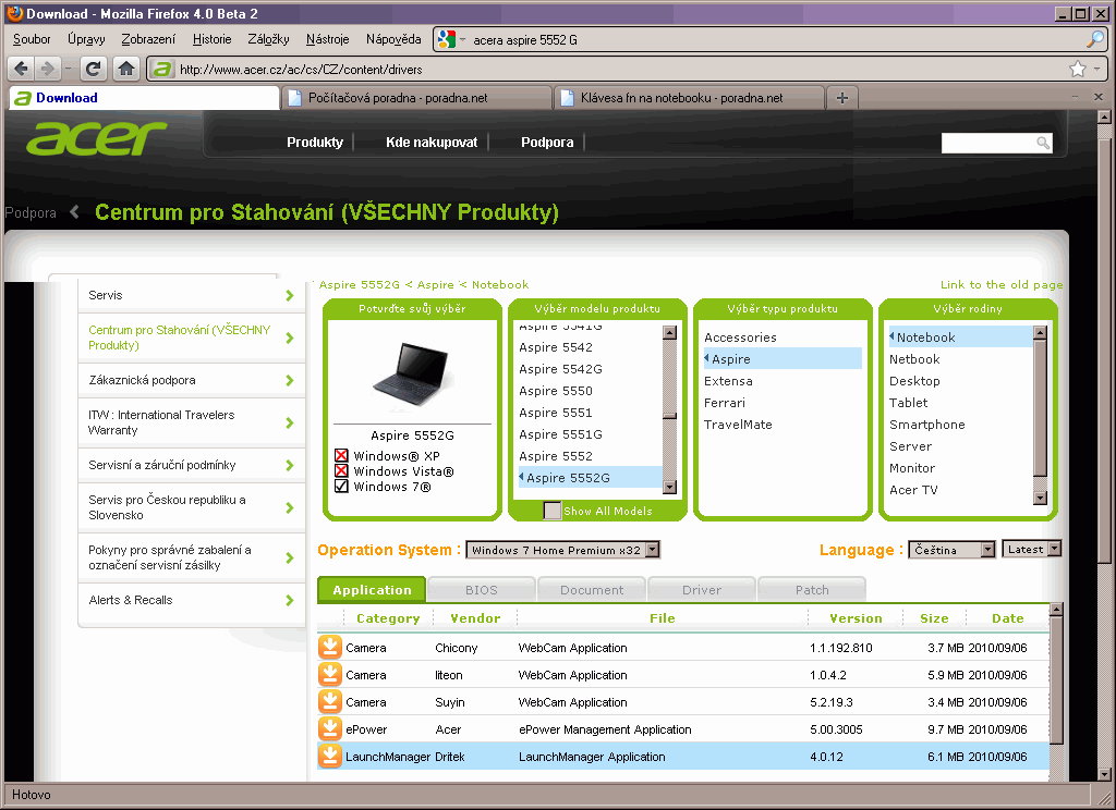

ne mám acera aspire 5552 G a už jsem ten ovladač hledal ,ale bohužel nenašel, jestli můžu poprosit n…
Pawel31 22.05.2011 12:45
Pawel31
vlezeš si do driverů, proklikáš se na 5552g, zvolíš application, a tam mě zaujal LaunchManager - ten…
lední brtník 22.05.2011 13:35
děkuju už to funguje jak má

vlezeš si do driverů, proklikáš se na 5552g, zvolíš application, a tam mě zaujal LaunchManager - ten by podle mě mohl být zodpovědný za ovládání aplikací, navázané na funkční klávesy.
