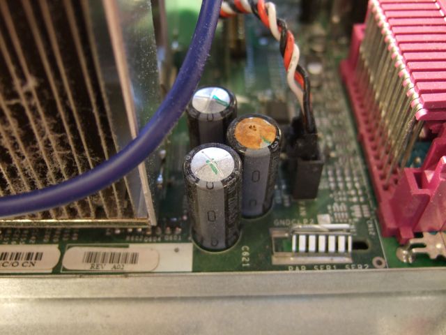

pokial sa jedná o starší pc,nebolo by od veci pozrieť,či náhodou na nejakej prídavnej karte/grafickej karte ap/ alebo na zákl.doske nedošlo k nafúknutiu niektorých kondenzátorov-hlavne v okolí procesora a napájacieho konektora na doske,u starších komponentov hlavne z nižšej cenovej kategorie to nieje žiadna vzácnosť,že časom dôjde k vyschnutiu kondenzátorov alebo naopak k ich nafúknutiu...viz obrázok

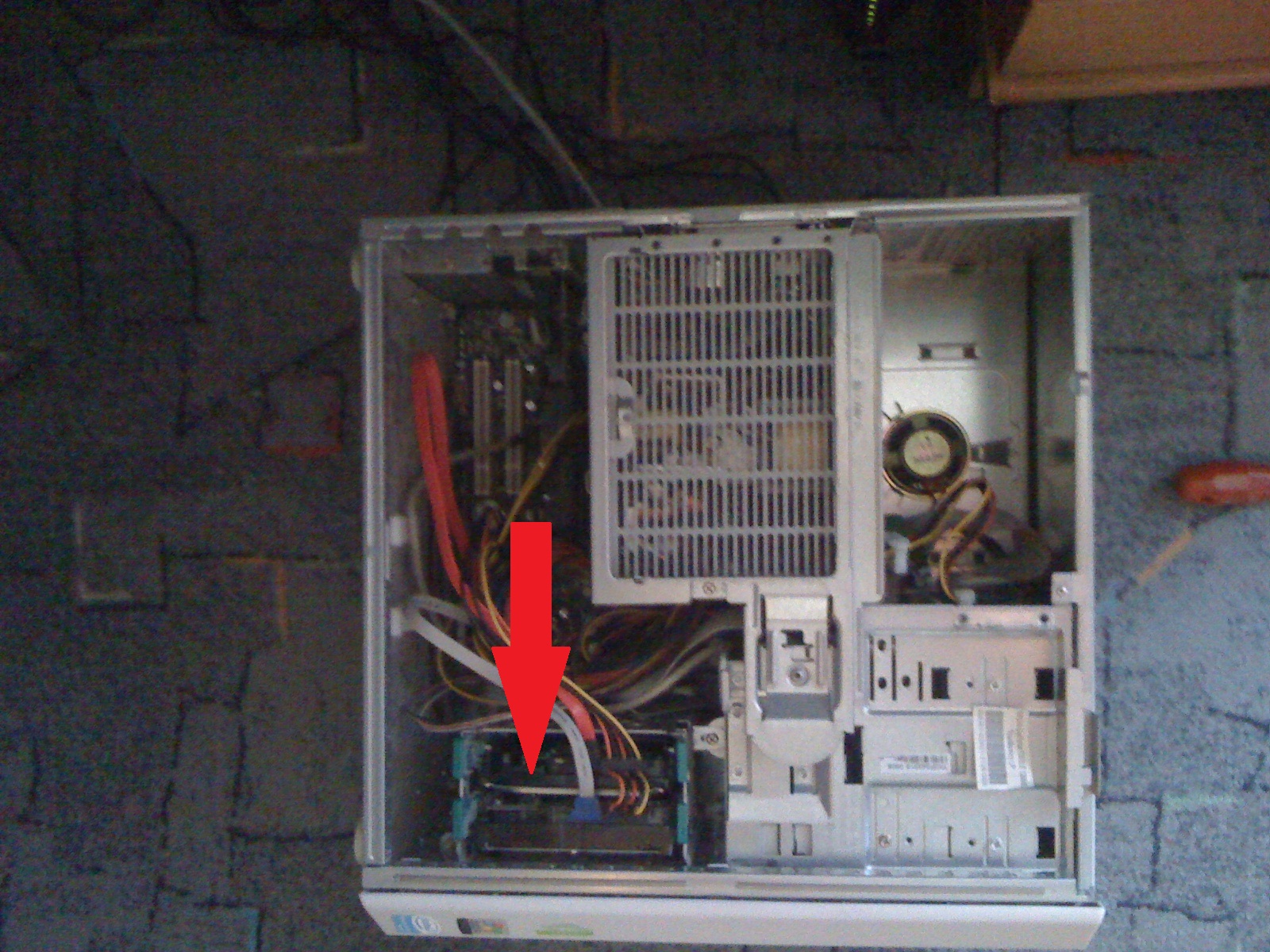

uz sem chtel kricet huraaa kdyz jsem si vsiml ze jeden v disku je spatne posazen v kolejnici, viz obrazek...pote kdyz jsem ho spravne usadil, postavil bednu, zapnul tak vse chvili jelo jak ma....ale opet to zamrzlo. tedy nic noveho :-(
grafiku na PCIe slotu jsem poradne utahl, zkontroloval jak jsou usazene RAMky...tedy asi zbyvaji uz jen ty kontakty a eletrikar opravdu nejsem a zadne viditelne poskozeni nevidim :-(
