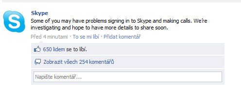

![[http://pc.poradna.net/file/view/5949-bez-nazvu-png ]](/file/view/5949-bez-nazvu-png)
už jsem to přeinstaloval několikrát, pak mě napadlo mrknout se na poradnu
Horší je, že se nedostanu k nějakým důležitým informacím, které jsme řešili přes skype...
Edit: nejde jim ani web, na Facebook napsali:
650 lidem se líbí, že Skype nefunguje.
Karle, už to je skoro 1000
