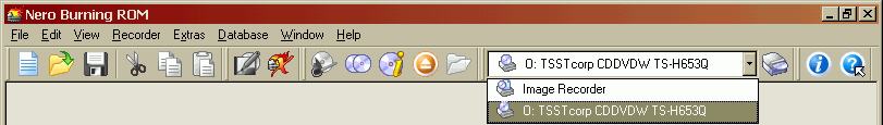

ve vypalovacím programu zkontroluj že není nastaven fiktivní "image recorder", ale skutečná vypalovací mechanika:
![[http://pc.poradna.net/file/view/6018-nero-mechanik y-png]](/file/view/6018-nero-mechaniky-png)

Druha vec nez to udelam tak tam normalne mam tam nastaveni ty mi vypalovacky nazev její je HL-DT-ST DVDRAM GT32N ATA DEVICE
