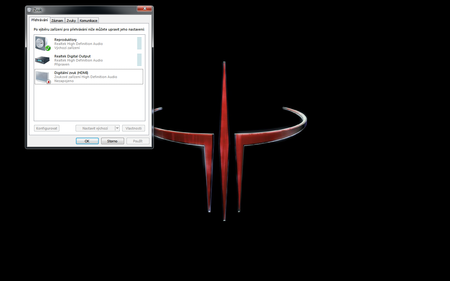

No neni to nastavenim hry protoze to dela i u jinych her a hlavne u vsech zvuku , hudba ve WMP , na internetu veskera videa atd. takze tuto moznost bych vyloucil . Ale jeste jsem si vzpomel ze pokud nemam nainstalovany ovladace zvukovky tak v ovl.panelech-zvuky mam ikonu sluchatek a pise to ze zarizeni je odpojene , a kdyz ty sluchatka zapojim skocej jako reproduktory a po instalaci ovladacu uz tam jsou jenom reproduktory a ikona sluchatek zmizi .. Podle vseho bych rekl ze problem je v tom ze sou zapojeny jako reproduktory ... Prikladam foto jak to vypada kdyz zapojim sluchatka .. Kdyztak tady je odkaz na konkretni sluchatka http://www.czechcomputer.cz/product.jsp?artno=4656 4 ... Jinak uz me nenapada jak ti to jeste priblizit ..
Ved tam klikni na tie "reproduktory" (na to na vrchu) a dole skus tlacitko Konfigurovat, a aj na Vlastnosti, a tam budes mat vselijake dalsie nastavenia a konfiguraciu reproduktorov (a uz som pisal ze je uplne jedno ci to tam pise reproduktory alebo sluchatka, je to pre zvukovku uplne stejna vec).
Mozes skusit aj iny konektor zvukovky - strc tie sluchatka tam kde maju ist predne reproduktory (zvycajne zeleny konektor).
A uz som pisal pozri si aj spravca zariadeni - tam si najdi zvukovku a pravy klik vlastnosti ci tam nieco neni.
To jsem vsechno zkousel . Dokonce jsem ted u jineho pc a koukam na tu konfiguraci a je to naprosto stejne nastaveny , ale tady ty sluchatka jdou normalne . A sluchatka sem mel vzdycky zapojeny v zelenym konektoru , do jinych uz to nejde tak jako to slo na XP ... A v tech ovl.panelech jsem vyzkousel uplne vsechny moznosti nastaveni a nic ...
