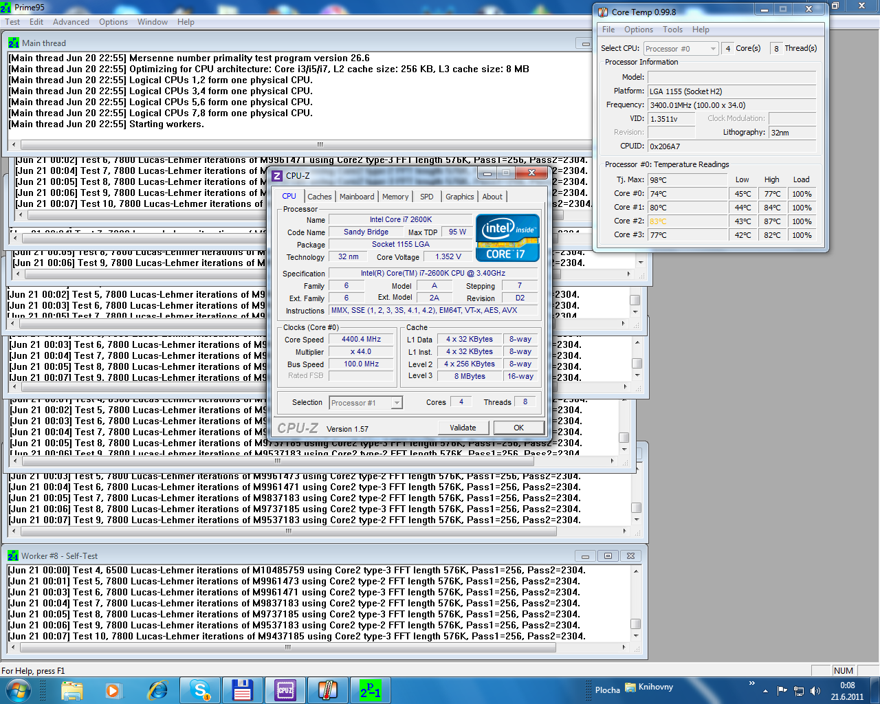

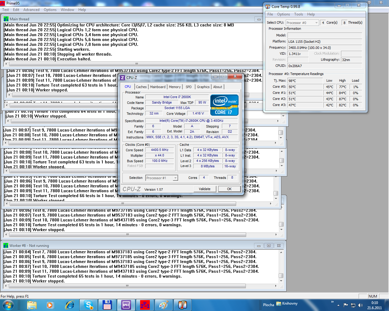

Já mám teď 4,3ghz (103*42), nějak sem to nehrotil.Myslím jít výš nemá zas moc smysl. Všechny šetřící funkce jsou zaplé. Bez zvýšení napětí ale deska tomu stejně automaticky přidává na 1,26-1,28 dle údajů z desky.
Hlavní problém to asi bude uchladit na 4,7 nebo vyšších. Já mám CM V8 a teploty lezou při tomto nastavení přes 75 v max. zátěži. Zase to oproti 2500K bude hřát zřejmě víc díky HT (podobně jako i7-870).
edit: ještě to zkusím až se budu chystat přeinstalovávat windows..je to ostuda mám windows nainstalované z P7P55 a ještě sem měl mezitím H67.
Prave preto som si kupil trochu vykonnejsi chladic : Noctua NH-U12P SE2 a sou by mi nemali stupnut teploty nad 60. veľa ludí hovorilo že to hravo uchladí, ale mám taký dojem že pravdu sa dozviem až ked to vyskúšam. :/ Ale nebude zle ani tých 4,3Ghz pri nejakych 1,24V
By mě těch 60stupňů na té noctui docela zajímalo
Jinak nástřel 4700nevyšel bez nějakého zvyšování napětí, 4500 modrá a 4400 OK. Zatím sem to dál neladil. Zkusím asi ještě těch 4500 víc to asi nemá cenu honit rozhodně pokud bych měl zrušit C1E tak do toho nejdu.
