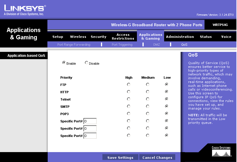

Používám VOIP na zařízení WRTP54G u operátora " www.IPVOX.cz ". Využívám obě VOIP tel linky. Stává se mi, že se mi občas (během 2-4 dnů) odhlásí jedna, nebo druhá linka (ještě se mi nestalo, že by byly nefunkční obě najednou). Psal jsem na podporu IPVOX, udájně oni mají vše vpořádku (žádné výpadky neregistrují). Posílal jsem jim své nastavení, údajně mám nastaveno taky vše OK. Použil jsem nastavení parametru (samozřejmě kromě přihlašovacích údajů hesl, sip serveru a tel čísla)podle manuálu operátora " www.802.cz " Pořád stejné. Neměl jste někdo podobné problémy? Nebo se s tím musím smířit? Není to až takový problém. Pokud telefon nefunguje (poznám to i předem, že mi zhasne na WRTP54G kontrolka příslušné linky), stačí restartovat WRTP54G a ono se to opět zaregistruje.
