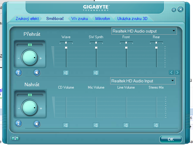

Ahoj prosím vás jak se dají aktvivotat neaktivní posuvníky v ovladači audia?
Su to nastavenia vstupu a tam sa zvycajne neztlumuje ale vybera sa jeden. Tak skus nieco vybrat (akoze skus zaskrtnut ztlumit ci sa to nahodou neaktivuje). Alebo je nejaky dalsi vyber v menu "Moznosti".
Skus aktualizovat ovladac zvukovky (pre spravnu zvukovku a OS) (a potom skus mixer ktory sa nainstaluje s tymi ovladacmi, moze byt iny jak tento windowsovsky, zvycajne je potom pre mixer ina ikona vpravo dole)
Na realtek mixeru ty posuvniky taky nejsou
A mas vobec strcene neico do nejakeho vstupu? Rozpoznalo to ze si tam nieco strcil?
Mas vobec v spravci zariadeni - zvukove zariadenia navoleny realtek HD audio input ako prednastavene zariadenie pre nahravanie?
Co sa stane ak kliknes na nejaky repracik pod niektorym z tych posuvnikov?
Co sa stane ak kliknes na nastavenia nahravania (ten servisny kluc vlavo dole?) nemas tam nahodou moznost skryt dalsie posuvniky, a je skryty ten co je aktualne navoleny?
Mam tam zapojená mikrák ale ten se ovládá v tom horním panelu (Rear Pink In) kdyz kliknu na nekterý z tech repracku přeškrtne se.
Vo vrchnej polovici mas nastavenia pre prehravanie tam si mikrofon vypni. Nepotrebujes pocut z reproduktiorov to co hovoris do mikrofonu, to snad pocujes aj bez reproduktorov.
Na vrchu mas zalozku "Mikrofon", v nej je co? Co vlastne chces nastavovat?
Ok vypl sem to na horním panelu, ale pořád to nefunguje, v založce mikrofon je kalibrace mikrofonu, potlačení šumu atd.

A naco vlastne ti su posuvniky, ked tam mas predsa pre nahravanie master volume, a nahrava sa stejne len mikrofon takze tym master volume regulujes mikrofon. Alebo sa ti nenahrava nic? Alebo jaky mas skutocny problem?

Ovladač sou z webu realteku, mixer se naistaloval normalně s deskou gigabyte.Jinak ten micer potřebuju pro nahrávání Frapsem
Potřebuju zvlást regulovat zvuky hry a mikrofonu.
