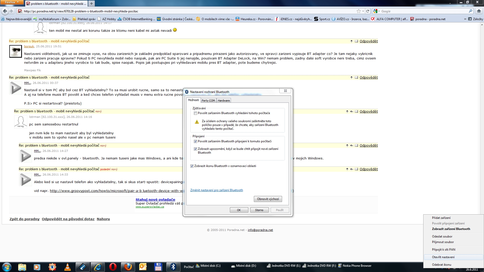

Nastaveni viditelnosti, jak uz se zminuje vyse, na obou zarizenich je zakladni predpoklad sparovani a pripadnemu prirazeni jako autorizovany, ve spravci zarizeni vypisuje BT adapter co? Je tam nejaky vykricnik nebo zarizeni pracuje spravne? Pokud ti PC nevyhleda mobil nebo naopak, pak ani PC Suite ti jej nenajde, pouzivam BT Adapter DeLock, na Win7 nemam problem, zadny dalsi soft vyrobce neni treba, cimz ovsem netvrdim ze u adapteru jineho vyrobce to tak bude, spise naopak. Popis jak postupujes pri vyhledavani mobilu pres BT adapter, pote budeme chytrejsi.

Zpravidla vpravo dole na hlavnim panelu se nachazi ikonka BT, pokud to mas tak nastaveno, pravym mysem karta "otevrit nastaveni" zatrhnes "Povolit zarizenim BT vyhledani tohoto pocitace" Pokud nemas nastaveno zobrazeni BT na hlavnim panelu, postupuj vyhledanim adapteru pres "Ovladaci panely" Nic tezkeho, zmaknes to.
Edit, postupuj zpusobem tak ze nechas BT adapterem v pocitaci vyhledat mobil, pomoci klice ktery vytukas na mobilu jej potom pridas mezi zarizeni a pripadne nastavis jako autorizovany.
