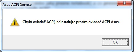

Ahoj po nainstalování WIN 7 a všech ovladačů mi to po startu Hlásí že chybí ACPI.
Jenže já vůbec nevím co to je a nevím kde to sehnat.
Poradili by jste mi?
Děkuju

Z webu Asusu. Tady je ta hláška [http://pc.poradna.net/file/view/6301-acpi-jpg]

ACPI v BIOSe s tym nema nic spolocne na to nech nesaha. Toto je somarina od ASUS a nie ACPI. Ovladac…

Tak už mi to funguje ;-) Reinstaloval sem celej systém a dal tam všechny drivery znova. poslední
