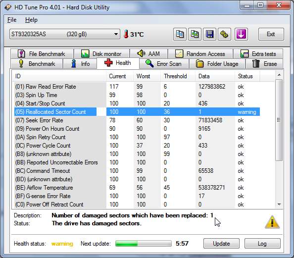

Ty realokované sektory [05] nejsou dobré... http://pctuning.tyden.cz/hardware/disky-cd-dvd-br/ 3472…
host 03.07.2011 17:57
No to znamená že odchází asi co? Jinak toto hlásí HDDlife na porovnání. http://img843.imageshack.u…

to znamena ze ti odchadza disk. vymenit.

No jo. Dekuju. Už je mi to jasný. Už se divám po novým. Pro mě vyřešeno. Dík.

1 realokovanej a ty voláš hasiče - některý disky si rády "sednou". tzn. pozoruj, zálohuj, klidně ukl…

Počkej. Tam je jeden realokovanej? Ja myslel že 199. Fakt tomu nerozumím. Jde o to že ten disk má a…

sloupec data je údaj. prostě ho pozoruj a buď sedne (nechal bych ho do nějakých 30ti cca. nebo ne).…

Aha. Tak díky za vysvětlení. Koukám že si na tom stejně.

to jsi neviděl ještě starý singrovky (seagate pár giga)- zvuk jak šicí stroj, přemapováno bylo a dál…

To znamená že pokud nebudou přibývat extra rychle, tak mi ten disk ještě nějakou dobu poslouží? Jen…

přesně tak 140 je hraniční hodnota- za tu disk nepůjde current je defaultní a worst si představ, že…

Čtu diskusi a koukám, že má nějaké hausnumero v položce Seek error rate; co mám v kompu dva disky (W…

viewtopic.php vyber si :-)

Z toho jsem pochopil to, že se to povede (to chybné hledání) každému disku a nemělo by to značit odc…

dejle, vezmi šíleně poškrábaný cd do cdromky, nech ho tam pár týdnů číst a atapi cdrom bude majznut…

Děkuji ti moc za vyčerpávající odpověď.

Jenom teda jestli sem pochopil ten program, tak jich může teoreticky přealokovat 140. toto jsem pře…

Tak data zálohuješ, disk má 7let a nový 500gb stojí okolo litru. Tak zbytečně plašíš:-) Vyměníš ho a… poslední
