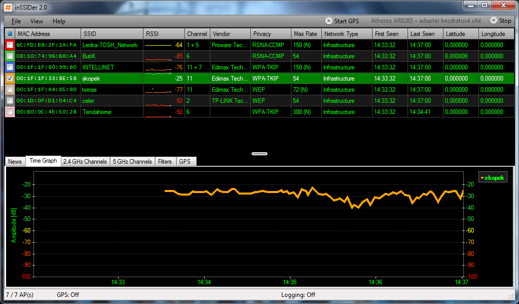

programem inssider zkontroluj, jestli není tvůj kanál zarušen sousední sítí. podle toho případně změ…
lední brtník 23.07.2011 08:49

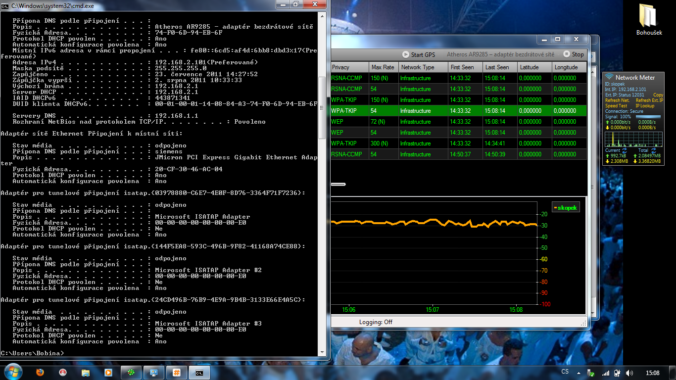

Tak jsem ten program spustil a je tam to co jsem přiložil ja jsem ta síť skopek

Kdyz dam ipconfig tak to sice systém najde ale jen to problikne a hned se to stratí co stím mám děla…

Spusť nejdřív cmd.exe, teprve potom ipconfig.

už je to ok cmd pomohlo posílám obrázek

Spustit: cmd

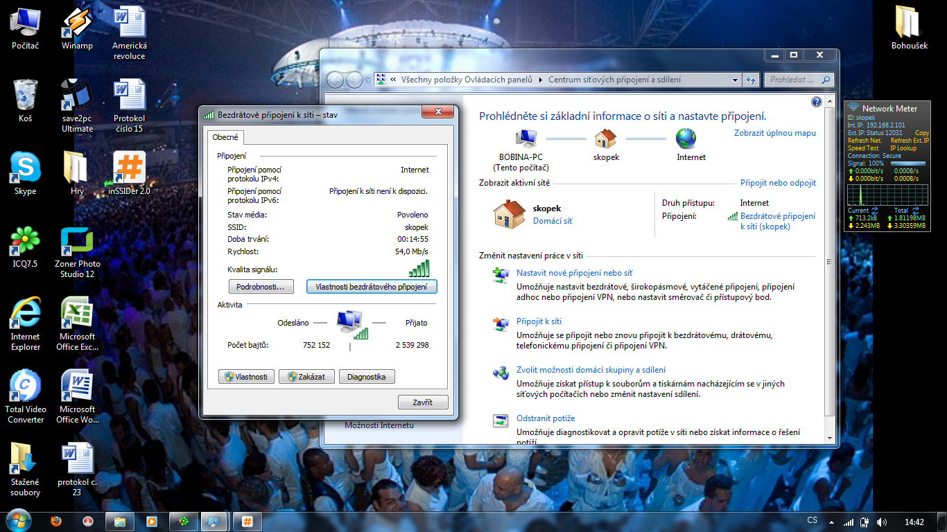

Ještě jeden obrázek vše se mě ukazuje že je v pořádku ale nikam se nepřipojím

Co mě zaráží když koukám do to ho prográmku inssider že mám nejmenší RSSI nevím sice co to je já mám…

programem inssider zkontroluj, jestli není tvůj kanál zarušen sousední sítí. podle toho případně změň kanál na routeru.

wifi signál máš, na stejném kanálu je sice další síť ale mnohem slabší, tam problém nebude.
o své konfiguraci (ipconfig) jsi nenapsal nic, přestože ti kolegové přidali návod na spuštění příkazového řádku (co to dnes v těch školách učí?!)
jestli jsi zkontroloval nastavení routeru taky nic.
