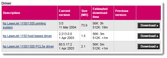

Dnes mi přišla starší tiskárna HP LaseJet 1150. Ze stránek HP jsem si stáhl ovládač (má asi 74MB) a spustil jsem instalaci. Ta probíhá šíleně pomalu. Již to instaluje 90min. Jak to sleduji, paměť je vytížena minimálně, ale procesor stále na 100%. Ve správci procesů nejvice vytěžuje nějaký proces „hpfpaste.exe“ 99%. PC se nezaseklo, kursorem jde pohybovat, instalace pomaličku pokračuje. Spíše pokračovala, protože teď stojí na jednom místě (Produkt HP LaserJet se instaluje, čekejte) asi 30 min. Je to normální, co je to vůbec za proces „hpfpaste.exe“ Už jsem jednou instalaci přerušil a restartoval PC, ale po spuštění instalace se procesor opět zpomalí výše zmíněným procesem. Jinak s PC nemám problém. Mám CPU 1,6GHz, RAM 1,5GHz. OS Windows XP profesionál. Mám čekat, nebo dělám něco špatně?

Co to ???? 74 MB driverov pre tlačiareň ???
XP obsahuje generický driver pre tvoju tlačiareň nač sťahuješ nezmysly, pripojíš tlačiareň a necháš co ti system ponúkne, ak nic, skús naklikať driver pre PCL5 seriu .....
Na webu HP, driver pre tvoju tlačiareň má 2 MB ....
Ak by sa vyskytli problémy s tlačou nejakého typu dokumentov, tak si stiahni driver určený pre W2000. Ten generický ovladač pre XP, vraj nejako chybne spracovává pamäťovo náročné tlačové úlohy, hlavne pri tlači PDF dokumentov ... Ignoruj hlášku WIN že ovladač nie podpísaný. Instalácia prebehne do cca 2-3 sekund

Děkuji všem za snahu pomoct, po 160 min. se instalace dokončila, vše zatím funguje tak jak má, tak to prozatím nechám tak, při reinstalaci Windows zkusím použít některou z rad. Jinak těch 74MB (oproti zmíněným 2Mb, které údajně obsahuje pouze driver) je asi proto, že je to podle všeho celé instalční CD. Nemám totiž zkušenosti, co je a co není pro chod tiskárny nutné, takže jsem provedl doporučenou instalaci jako z instalačního CD. Jenom mě pravě překvapil ten dlouhatánský čas! K tomu času instalace samozřejmě nepočítám stažení toho ovládače, to bylo během pár minut doma.
Ono to není povinné, dá se přece zvolit, co stáhnout a instalovat. Windows XP ten driver nenajdou a nenainstalují samy?
Tak to koukám... Myslím, že v mém případě by dříve letěla tiskárna z okna a driver do koše. Co může mít na driveru 74 MB?
