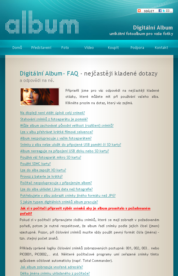

Sice mě těší, že využíváš služby poradny, ale když narazíš na problém, není logičtější si řešení přečíst na stránce výrobce?
