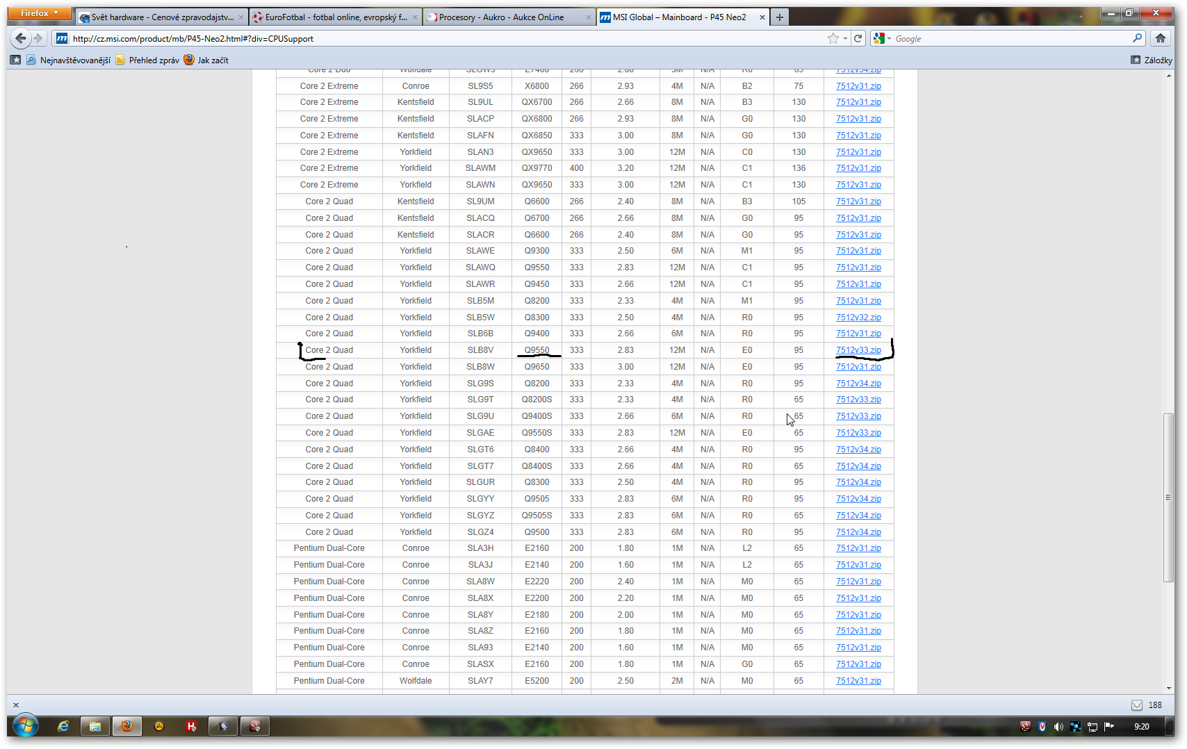

Mám možnost koupit CPU Intel Core2Quad Q9550 a nahradit Core 2 Duo E8400 v desce MSI-P45 Neo2

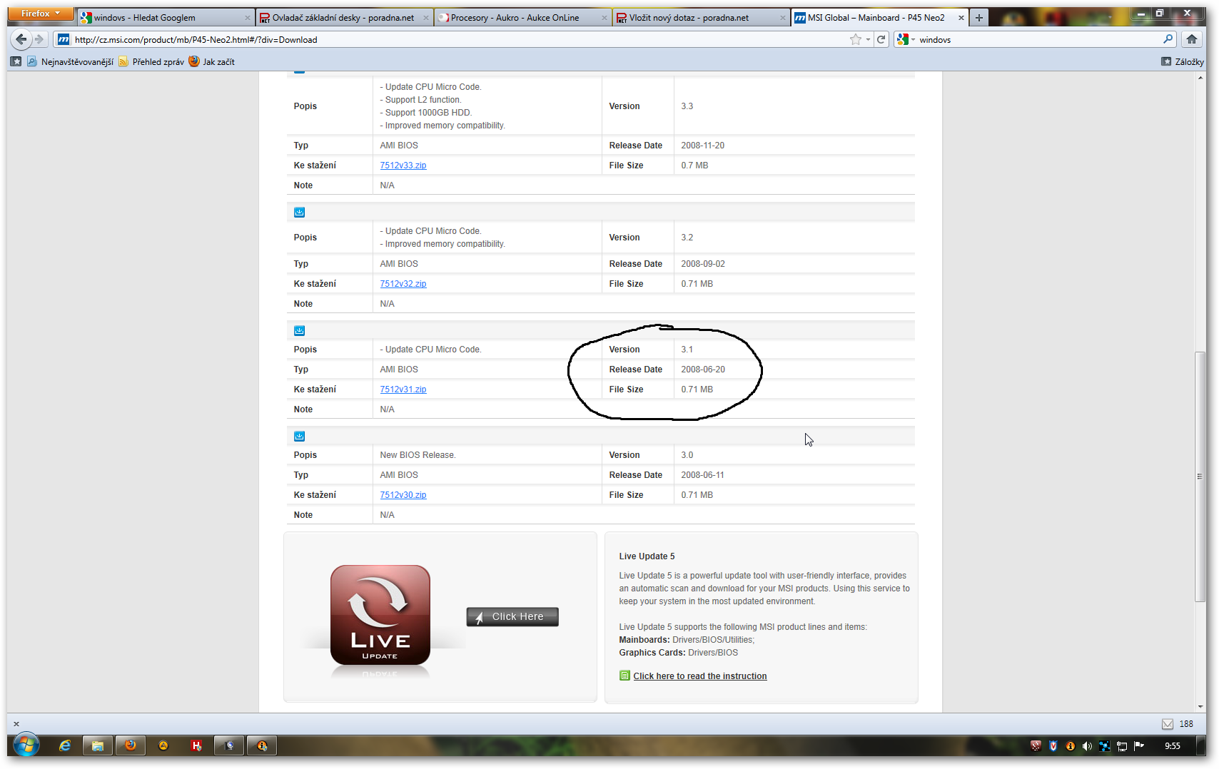

Mám pár dotazu,nikdy jsem to nedělal.Budu potřebovat jinej Bios-(16.png)-http://cz.msi.com/product/mb/P45-Neo2.html#?div=CP USupport Když kliknu na ten zip.soubor,tak mě to hodí na-http://cz.msi.com/product/mb/P45-Neo2.html#/?div=D ownload a já potřebuju ten-(17.png?) Pak vybrat Evropa a ten stáhnu rozbalím a dám instalovat?Kam do jaké složky?Odklikám ok... vyměním procesor,zapnu počítač a hotovo?

- Nejdřív si zjisti, jakou verzi biosu má tvá deska nyní. Pokud je to 3.3 (nikoli 3.1 jak máž označe…

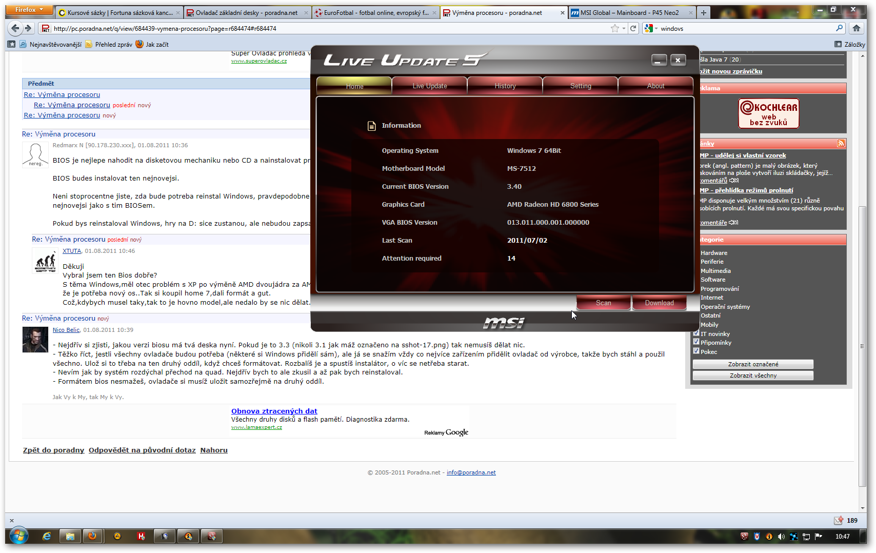

já mám dokonce 3.4,ale když si najedu na podporované procesory,rozkliknu ten zip,aha je tam taky 3.4…

ne, update BIOSu delat nebudes, kdyz mas nejnovejsi, mysli! :-D

- Nejdřív si zjisti, jakou verzi biosu má tvá deska nyní. Pokud je to 3.3 (nikoli 3.1 jak máž označeno na sshot-17.png) tak nemusíš dělat nic.
