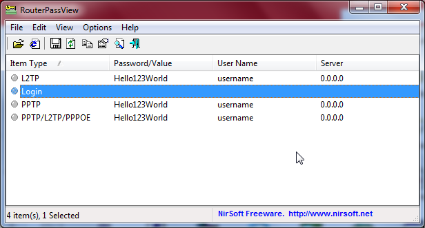

Stáhnul jsem si config z routeru a kouknul po heslech
program vidí obecný login do menu a předvolené? loginy k protokolům, které (patrně
) nepoužívám.
jsou tyto loginy pro mě potencionálně nebezpečné a měl bych nastavit přípoj na tyto protokoly a změnit hesla, nebo to mohu směle ignorovat? jsou to loginy, se kterýma se stejně asi nikam nepřipojím.

já to chápu tak, že by router (takže já, vir apod.) změnil typ připojení na tyhle protokoly. přednastavený tam něco je. něco mi říká, že půjde o zanedbatelné riziko, ikdyž je mi echt něco nechat default. takže by mě teda zajímalo možnost zneužití.
žiju v tom že to jsou nějaké protokoly, kterými se router dokáže přihládit např přes adsl modem, a jsou v routeru nastavené jako příklad. používá je router směrem z wan rozhraní ven k providerovi, ne opačně.
protože tyto protokoly stejně nepoužíváš, nemusí tě trápit.
zabezpečení sis asi prošel, přístup zvenčí bývá default zakázán. dá se povolit konkrétní ip (z wan strany), ze které je administrace povolena. a tam se uplatňuje normální přihlašovací login.

je třeba rozlišovat 2 věci:
1. hesla do administrace (ať webové, SNMP, nebo CLI)
2. hesla pro použití se službami (PPPoE, PPPoA, BigPond, apod.)
ad 1.)
dokud je administrace dostupná jen z LAN, je to relativně bezpečné. Relativně proto, že bezpečné je to jen do okamžiku kompromitace některého z PC v LAN za routerem. V tom okamžiku může útočník přes napadené PC (např. nástroji typu backorifice, vnc, ssh apod.) bez problémů dosíci admin rozhraní routeru a pak je jen otázkou několika klepnutí otestovat defaultní hesla. Je ovšem otázkou, zda se útočník bude zabývat "tupou" krabičkou, když má kontrolu nad celým PC (to mě napadá jen v okamžiku, kdy by chtěl útočit např. na další PC, jejich uživatele a jejich internetové služby nacházející se v téže LAN).
ad 2.)
tyto defaulty k službám a připojením buď nefungují, nebo jsou obecně známé (typicky L/P o2/o2 u DSL Telekómiky) a jejich změna (pokud už fungují) znefunkční službu. Obecně je pak k jejich "reverznímu" zjištění třeba hesla pro administraci - viz bod 1. (většina routerů je má uložené plaintextově v nvram jako proměnné).

pokouším se zabezpečit síť, která je teoreticky čistá z hlediska připojení cizího počítače (kontrolováno z logu routeru)
počítače jsou bohužel zkompromitovány- já nevím, co tam holky furt dělají, já na vir nenarazím i kdybych chtěl. občas si říkám, kmochno, dáš jim tam maxthon2, nastavíš ho, aby bylo zobrazeno pouze okno se seznamem (veškerý menu fuč i systémová lišta) a zamkneš config a budeš tvrdit, že na celý zemi zůstal jen tenhle prohlížeč.

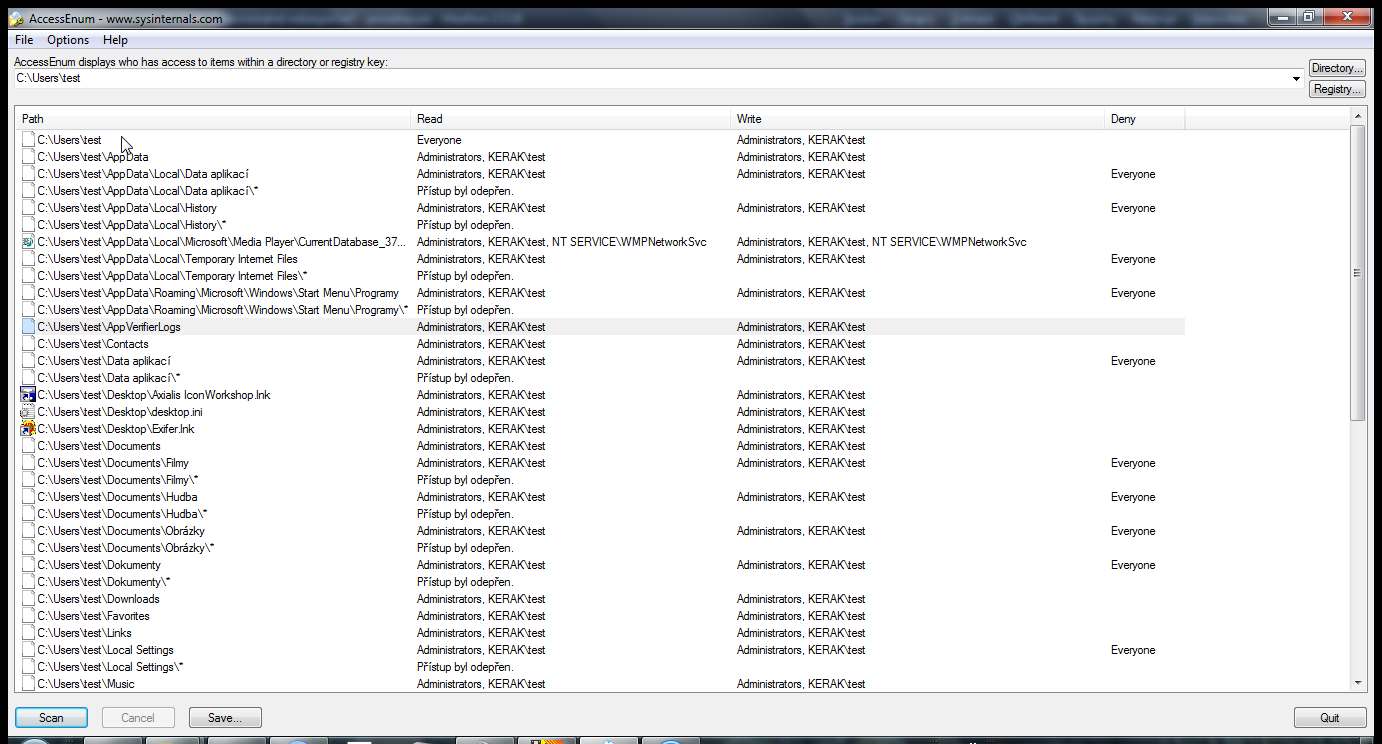

síť je vesměs z klientů na w7 (jeho nastavení přístupu v profilu je taky zajímavý, obrázek, první adresa je docela lukrativní, tam si představím user vir) a bohužel tu mám momentálně veš xp sp3 s maxem1. dále připojuji cizí počítače na opravu.
jedinou změnu tedy provedu, že jim seberu heslo k routeru (i když na mém pc se mi nepodařilo z tridentu vyloudit uložené heslo, protože ntlm, uložené heslo k wi-fi ano), dal jsem jim to, aby si mohli nastavit forward- zbytečnost, neví co to je.
