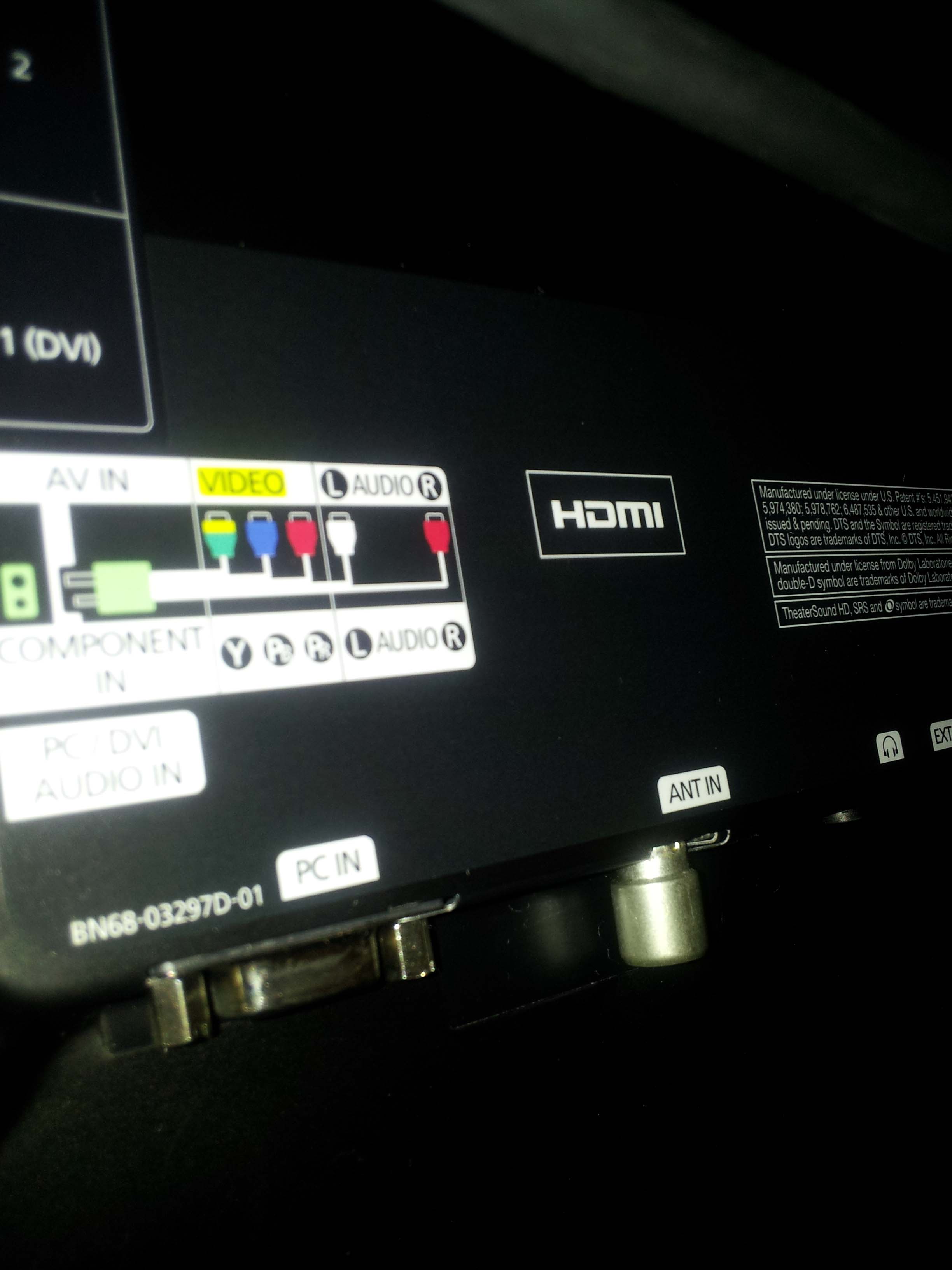

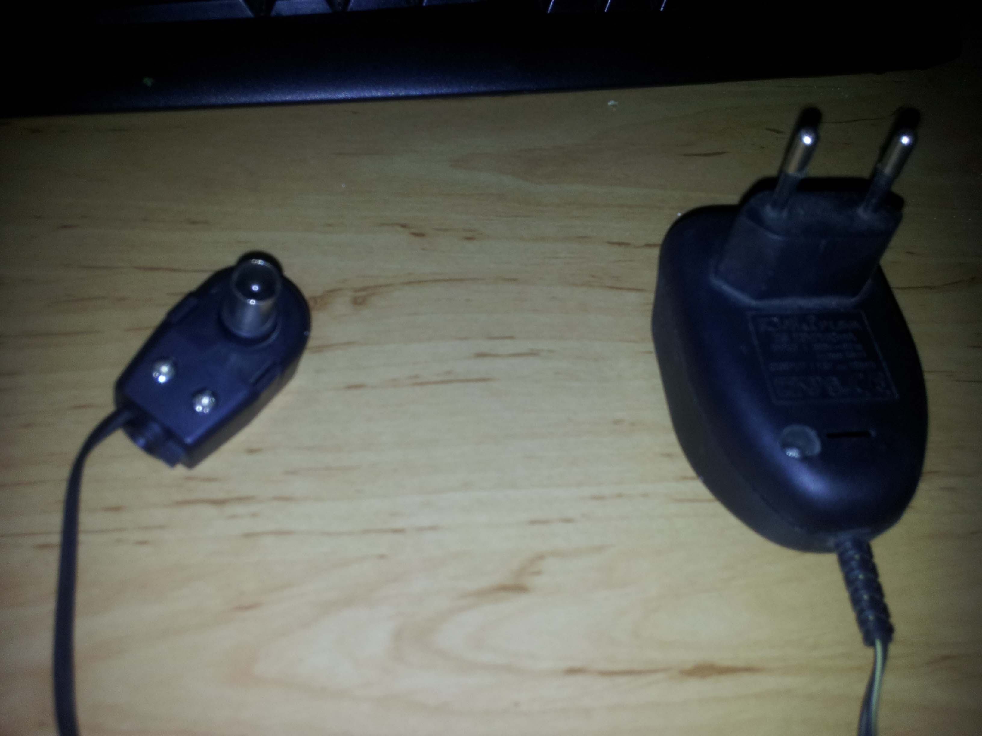

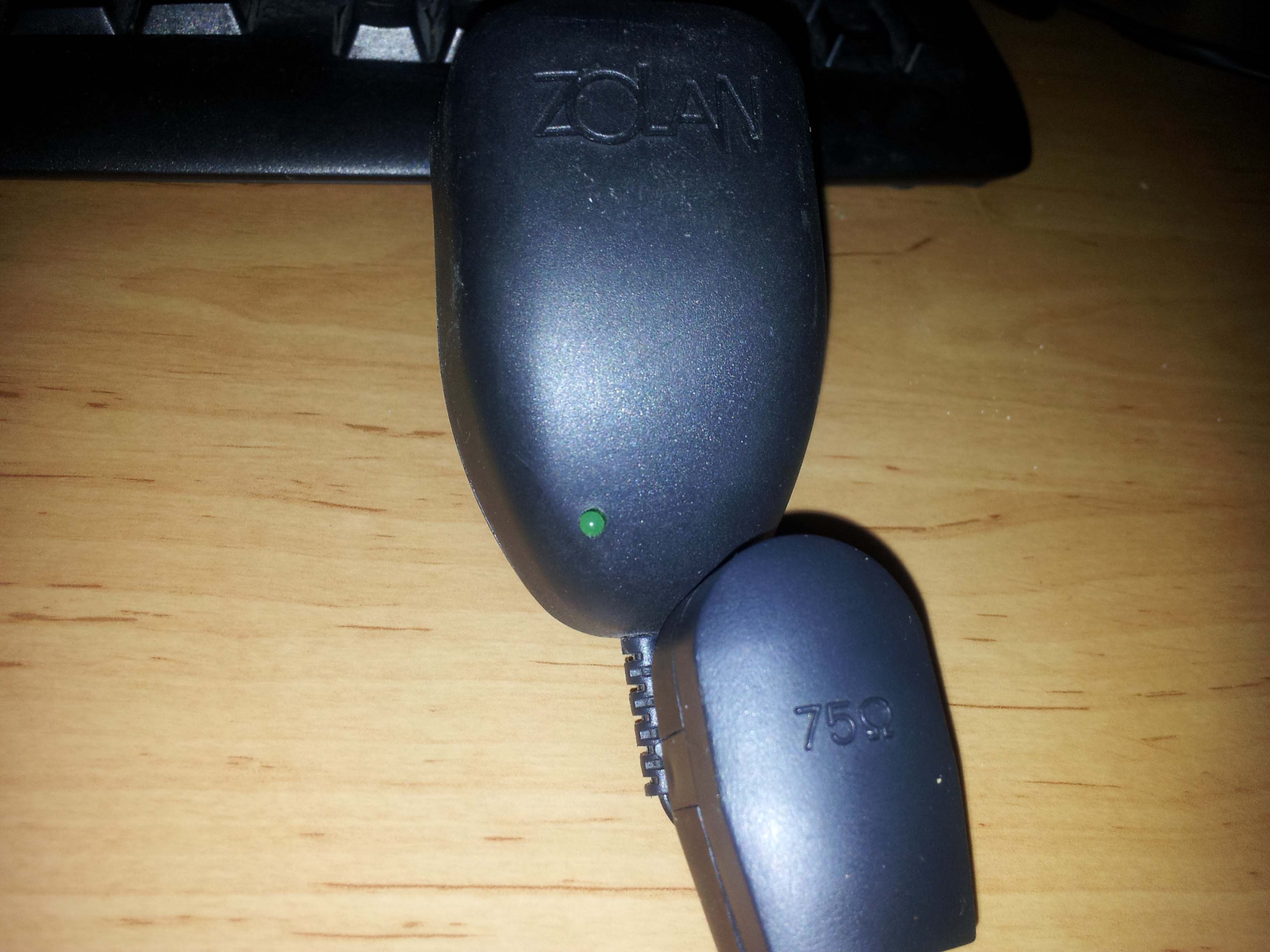

Před rokem u nás byl profesionál z firmy, která nám ladil ještě starou analogovou TV. Pořídili jsme si na to anténu a oni ji rovnou nasměrovali na nejlepší signál. Ke koaxiálu byl přimontován takový malý zesilovač s trafem. Problém je, že ho do nové televize nestrčím, protože má plastový výstupek a ten nenastrčím do TV ( málo prostoru okolo zdířky u TV ).

Na obrázku nevidím zesilovač. "To co se strká do televize" je jen odbočka pro napájení anténního zes…

Ano, do té odbočky byl namontovaný koaxiální kabel, který vede k anténě na střeše. Takže to zesilova…

Zesilovač to není. Zesilovač je až na anténě. Tato krabička jen "přimíchává" do koaxu napájecí napět…

To co jsi nafotil je filtr, který ti umožní poslat 6 -12V po koaxiálním kabelu do antény, kde je umí…
