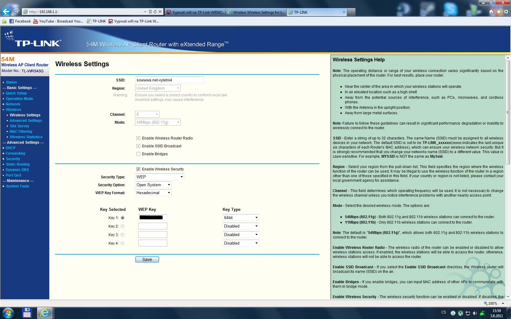

Zdravím,
Mam menší problém, chtěl bych se zeptat kde se dá v nastavení routru
vypnout wifi a potom i opětovně zapnout ? :) Máme tento router
Prozatím děkuji za odpovědi! :)
na obrázku podobného typu je to zatrhovátko "Enable Wireless Router Radio".
mam to tam také akorát je to šedé takže to nejde odškrnout :(
a nemáš u svého routeru wr543 nastavený režim wisp-client, čili příjem internetu od providera přes wifi?
pak by bylo hodně úchylné zakazovat wifi.
jedna technická ke tvému obrázku: region "uk" je proč? tímto zdravím chomutov.
to bude asi pravděpodobný to mi nedošlo, to uk nevím
"Poskytujeme připojení k internetu bezdrátovým spojem na území Ústeckého kraje"
Hm takže chytáme přes wifi to mi vůbec nedošlo takže to asi nepude no.
Tak děkuju za pomoc :)
při příjmu wifi od providera, když máš signál a všechno funguje, na nastavení regionu nejspíš nezáleží.
akorát správným režimem je wisp-client, místo např. wds (předávání wifi signálu dále + nižší propustnost)
pak není důvod vymýšlet omezování wifi.
jestli časem změníš přijímací ap nebo providera, starý router ti zbude a budeš ho chtít dále využít, pak česká/evropská wifi norma umí 13 kanálů o šířce 20mhz. proto by měl být nastaven správný region.
