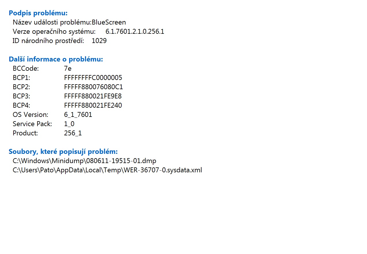

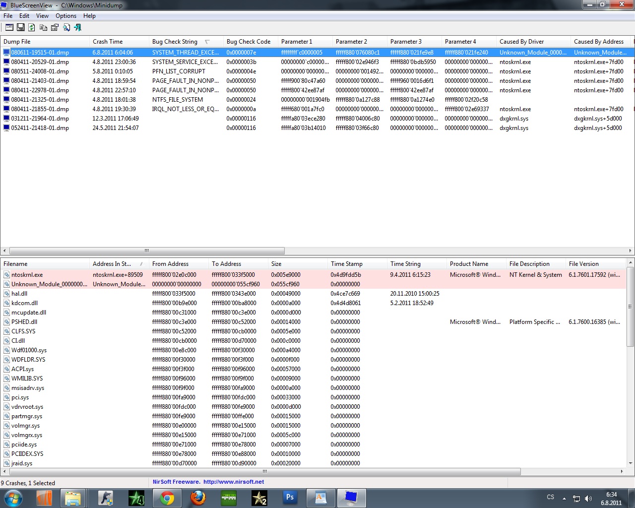

Dobrý den,mám docela závažnej problém když spustím nějak hru např.COD4 tak hraju třeba deset minut najednou mám barevné pruhy přes obrazovku a poté mi tam naskočí BlueScreen viz.příloha.Nebo například jsem jen na ploše chtěl vytvořit novou složku a taky se celý zasek a nešlo stím nic dělat.Prostě hráza mám ho půl roku nový stál mě 25 000 a docela mě to se.. A těd ta grafika mám

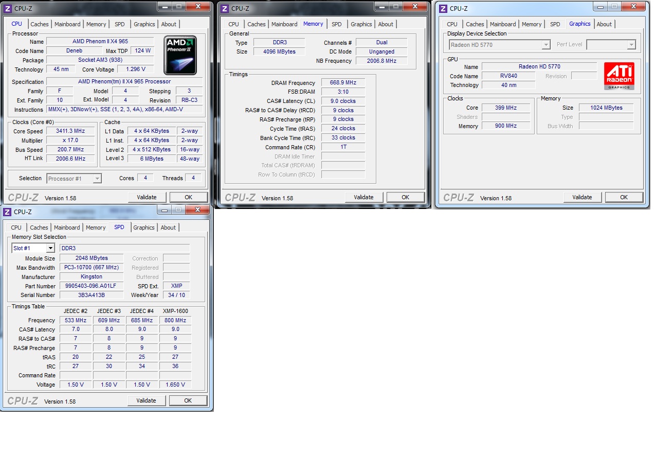

Sapphire Radeon HD 5770 Vapor-X a když jsem hrál cod4 koukal jsem na teplotu a teplota byla cca 70stupňů to už jse mi nezdá dobrý.Děkuji za pomoc obrázky v příloze
Za půl roku může být chladič karty ucpaný prachem = zkontrolovat/vyčistit.
G.kartu otestuj FurMark na stabilitu a teploty.
( testem se nejprve pořádně seznam )
sedmdesát stupnu v zátěži jsem měl u 4870 VaporX normálně i víc,pravda-čip byl starší...
možná zlepšit i cirkulaci vzduchu v bedně...
A myslíte že i proto mi to hází ten bluescreen..?
