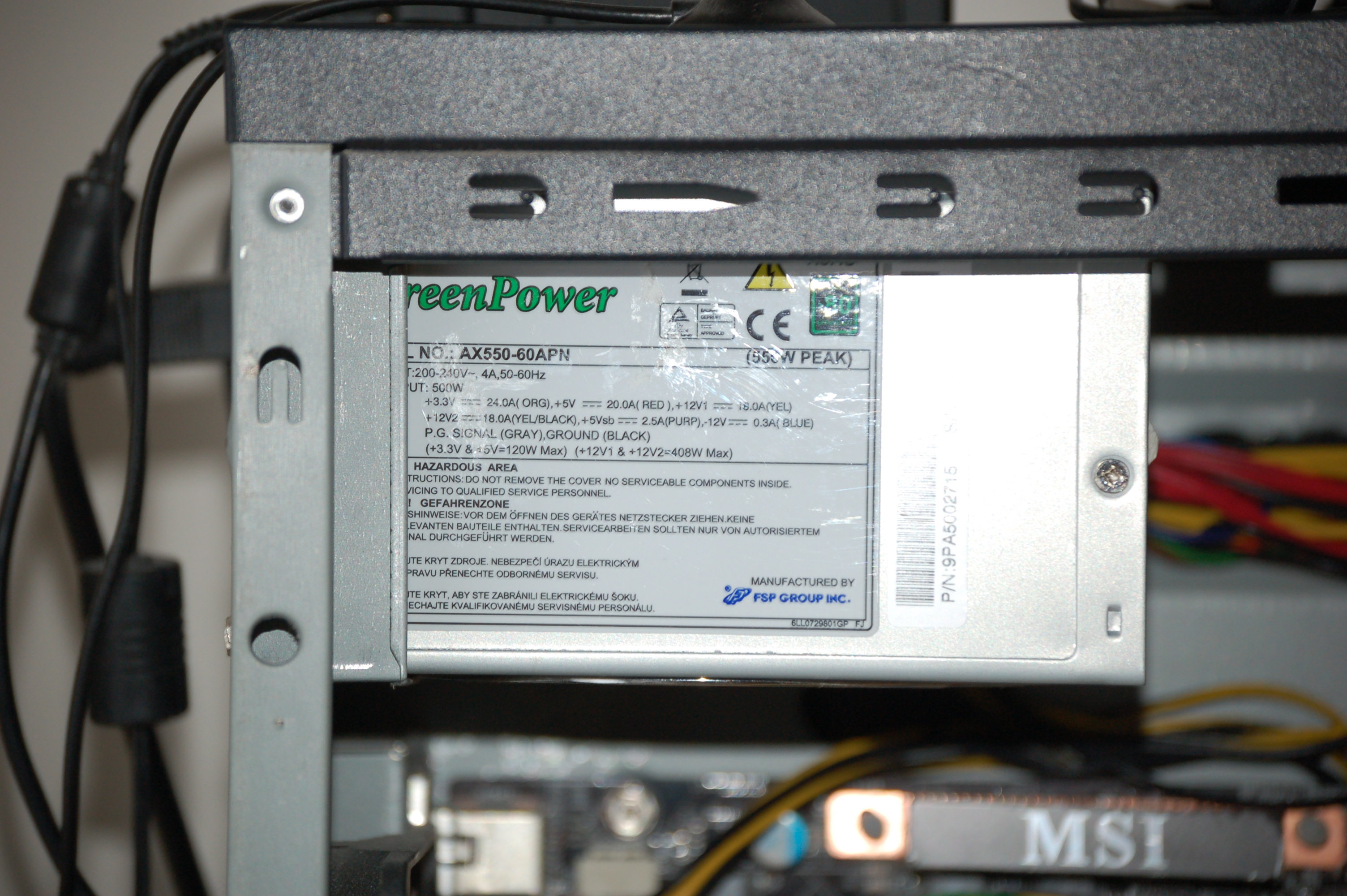

Toho zdroje značku. Ono 350W Eurocase a 350W Fortron bývá někdy dost rozdíl.
jirka44 09.08.2011 10:27
jirka44
toho zdroje,který vypadá třeba takhle a něco je na něm napsané...
