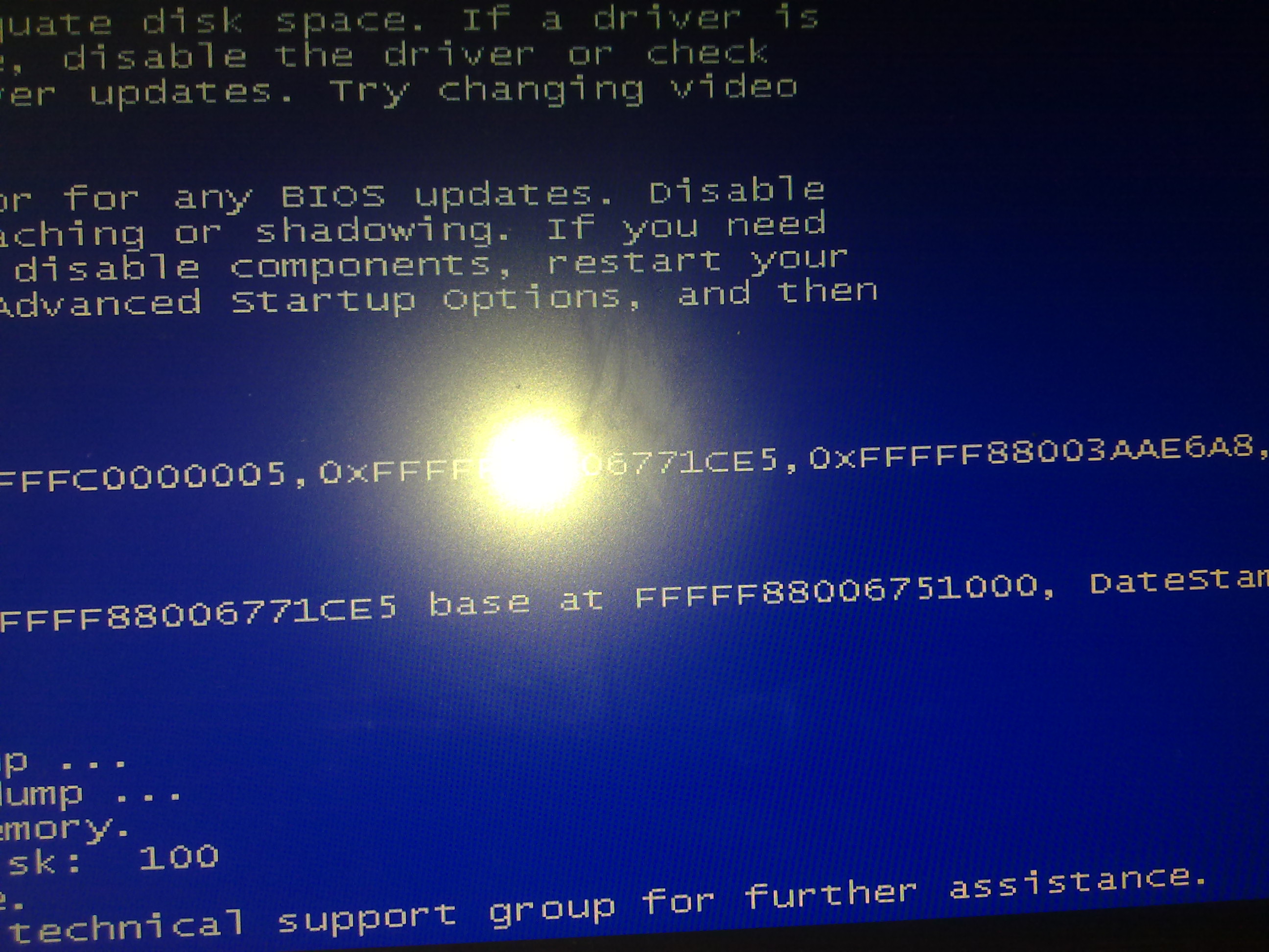

Blue screen - několikrát denně padne systém - viz fotky
Už asi po třetí to tady řeším a pokaždé zůstane téme zapomenuto. Tak tedy k věci.
Pc se restartoval , naběhl blue screen. Vypnul jsem restartování při chybě , nafotil blue screeny a také pomocí blue screen view jsem nafotil chyby . Je jich moc a nerozumím jim. Na internetu se o každé píše něco jiného. Snad mi pomůžete vy.

Fotky zachycují testovaný HDD 500GB WD , právě testuji ještě 160GB prázdný SAMSUNG , takže fotky dodám . MEMTEST paměti se mi nikdy podařit nedokončilo jelikož strašně dlouho trvá a do té doby mi spadl systém :) takže ho zkouším dělat Znovu a znovu , ale zatím žádné errory.

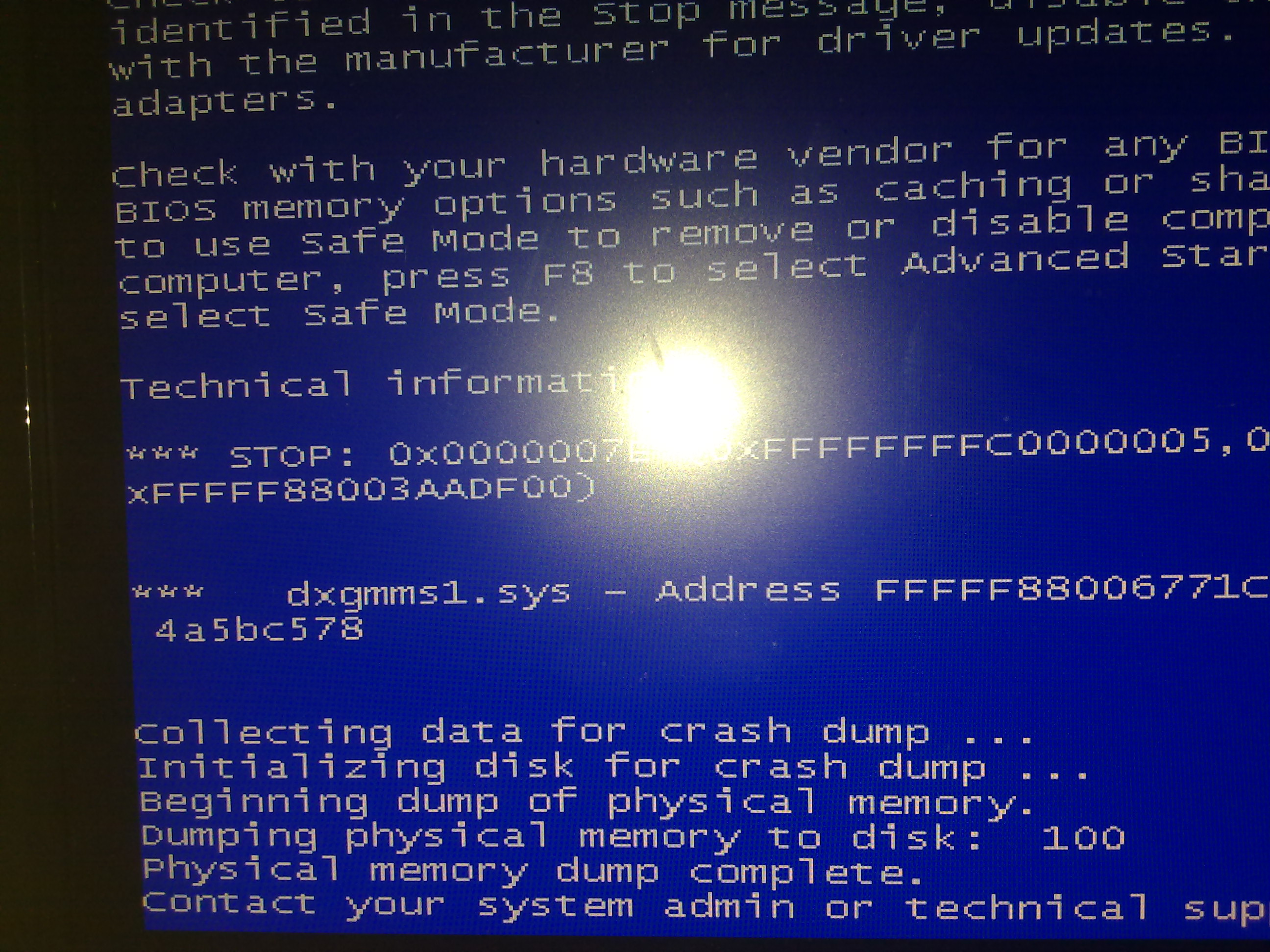

oprava : v ramkách to není , nechal jsem tam vždy jen jednu a pokaždé to spadlo ikdyž jsem je různě prostřídal . přikladám další fotku , je detailněji vyfocena
Ten dxgmms1.sys by mohl ukazovat také na grafiku(třeba jen zastavený větráček). To podstatné je za "Stop:" a ty tam máš záři blesku.
