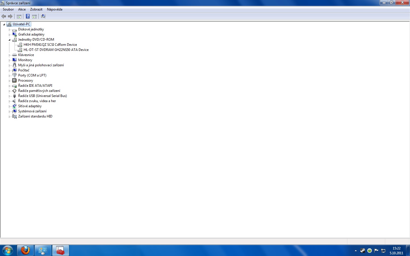

Pálils na stejná média jako předtím? Jestli jo, tak bych moc nevěřil tomu pálidlu. Co je to za zázra…
Asmodeus 05.10.2011 10:49

No jo, ale jsou to tatáž média? Co to pálidlo? Nemá tisíc let?

Ano jsou,ale predtim s nima problem nebyl(u flmu) a cely ten komp mam prez pul roku i s tim palidlem
Potlek 05.10.2011 15:23
