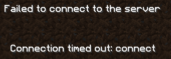

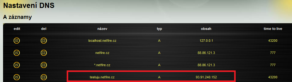

No mám minecraft server. Jde mi o to, že se mi nelíbí zadávat IP 93.91.240.152:27572 a líbilo by se mi zadávat např. toto: mc.netfire.cz:27572
Takže jsem na mojí doméně nastavil A záznam takto. Ovšem po zadání adresy testuju.netfire.cz:27572 dostanu tuto hlášku. Z toho vyplývá, že přesměrování funguje, ale prostě se nebere ohled na ten port. Když zadám neexistující adresu, tak to napíše že to neexistuje. Takže se to správně přesměruje na 93.91.240.152, ale bez portu.
