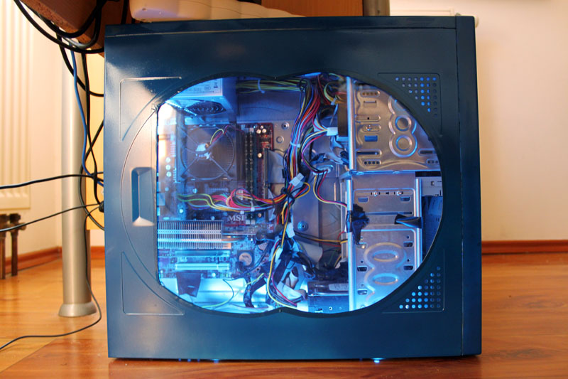

kdyby nikde nemeli, tak nemel by byt problem ze soucasne vyriznout otvor a nalepit plexisklo.
Jo toto mám jako plán B. Pořád bych radši měl novou než abych riskoval výrobou že si zničím tu svojí plnou bočnici.
Nechápu proč by to měl někdo kupovat, vzhledové úpravy počítačů mají ukázat šikovnost majitele a ne firmy, která vyrobila case. Sám plexi v bočnici mám, vyrobil jsem to doma, stejně jako přelakování do modra.
Nehledě na to, že nemám stejnou bočnici jako tisíce dalších, ale vlastní tvar.
Takže frézkou nebo přímočarou pilo vyříznout a přilepit plexisklo fajn..ale jen potřebuju tip jak bych mohl to toho plexiskla udělat díry pro ventilátor?
OMG, to v tom ještě bude větrák? Když jsi takový estét a musíš ho tam mít, tak ho jenom přišroubuj. Hlavně nikam nezapojuj konektor a nevyřezávej žádné díry, chlazení to jen prospěje.
Jo tak jsetli je to takový problém tak ho tam mít nemusím. Možná je to i lepší.
Když nebudu brát v úvahu, že to kompletně dorazí proudění vzduchu ve skříni, tak to má šanci i rozvibrovat plexi a to je poměrně nepříjemný hluk.
Jo to by mě vlastně ani nenapadlo. Já to měl vlastně jen kvůli tomu že ventilátor je neonový ale když tam budu mít trubice tak to bohatě stačí.
Měl jsem přímočasou pilu a pilníky.
Pro inspiraci přikládám fotografii co se dá za cca 15 hodin čistého času udělat (a dalo bys se rychleji). Doporučuju nekoukat na kabely uvnitř, včera se se mnou rozloučil EuroCase 450W (končně), takže jsem včera v noci montoval Seasonic 400W a ještě nebyl čas na pořádek v kabelech.
edit: V čase jsem započítal i pauzy mezi vrstvami barvy.
To vypadá opravdu dobře. Taky právě chci využít modré neonové trubice. Jo to kabely si udělám podle svého, koukám jen na bočnici ale vypadá to dobře. Asi do toho půjdu. Jen sehnat plexisklo ale to nebude problém.
To moje je tloušťka 2mm, původně jsem měl od kamaráda 4mm. Bylo o něco pevnější, ale nebyl přes něj tak čistý pohled. A přidělaný k bočnici to je nějakou z kvalitnějších oboustranných lepících pásek, platil jsem kolem 150 za 1,5m a vyplatilo se, drží jako břibité.
Jo já chci aby bylo vidět kvůli tomu světlu.
Ještě dodám co se mi osvědčilo:
Plexisklem vykrývám celou vnitřní stranu bočnice, nikdo nic nevidí a je to mnohem pevnější. Kamarád si udělal obdélník, plexi dal s 4cm přesahem a není to ono.
Jo dobře to teda taky udělám.
