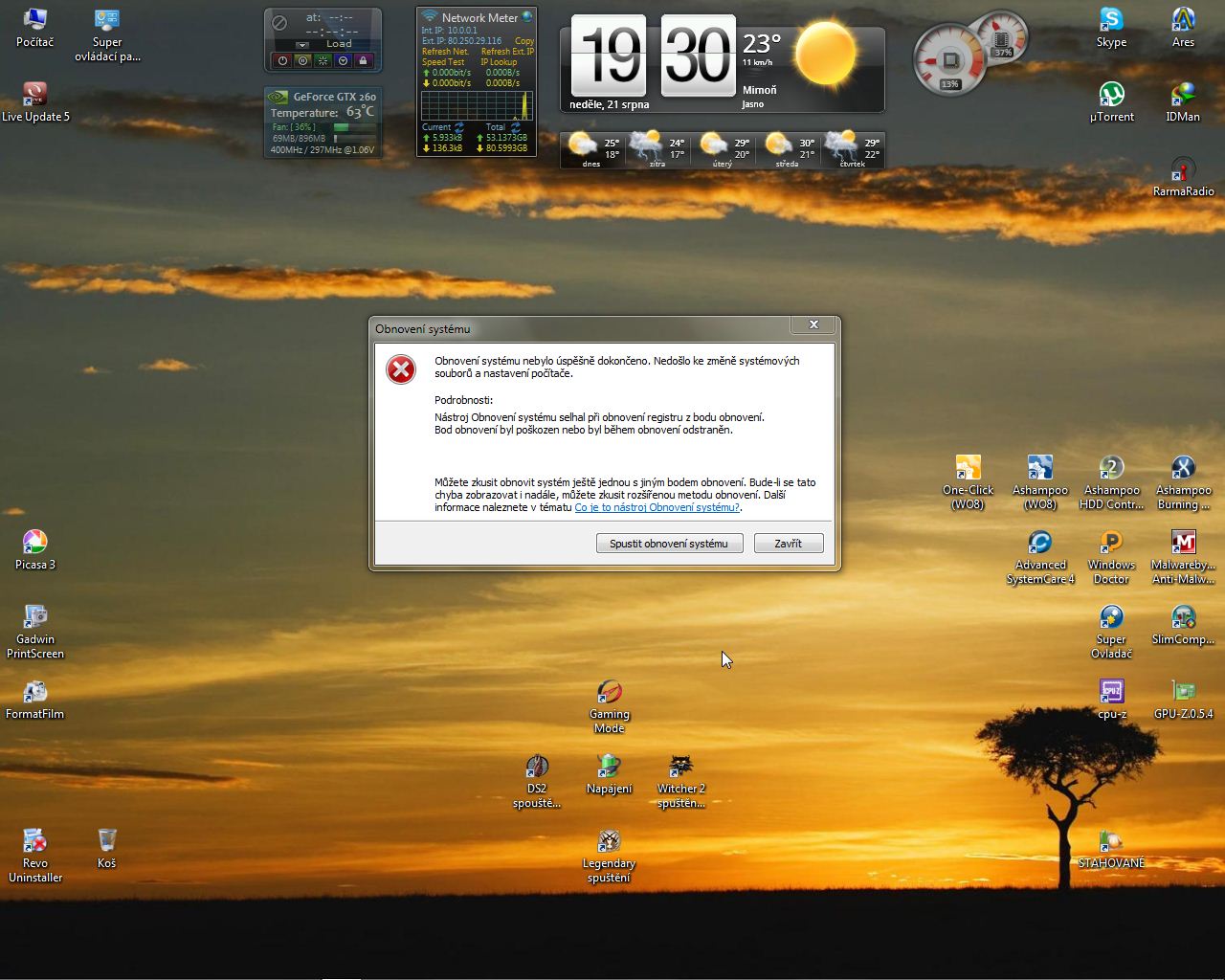

Mám následující problém.: Vytvoření nového bodu obnovení funguje, všude kde mám ho potom vidím, záloha systému s bit kopii také funguje a obnova z bitové kopie bez problémů. Problém nastane, když zvolím v Obnovení systému bod obnovy ručně nebo systémem vytvořený. Vše při obnově proběhne tak jak má, na modré obrazovce před ukončením systému píše, že nástroj je inicializovan, obnoveno a pc se restartuje. Po najetí do systému na mě však vyskočí tabulka, že k obnově nedošlo. Viz obrázek. Všechny rádoby čistící programy mám vypnuty. Bojím se jestli to nemá souvislost s vymazáním Systém volume, ale myslím, že si systém potřebné složky obnovuje automaticky.

Tak zkus obnovení systému vypnout a restart, potom zapnout a nechat udělat bod obnovení. Ty tam něco kutils ručně a mazals?
koukni na ty tuniče a optimalizátory...
V registrech beztak nezůstal kámen na kameni.
To je přece proto, aby to jelo lépe a rychleji.
na rovinu ti řeknu jednu věc - když vidím jen tu sadu ikon co máš na ploše, tak se divím, že tvé PC ještě jakžtakž funguje. Tímto skládám hold programátorům Microsoftu.
edit: problém může být v poškozených registrech, zakázaných službách (viz tvé "urychlovače her") a asi tak milionu dalších problémů.
Že ty používáš ty tunidla co vidím na ploše? Ty ti dle mého názoru smazali co neměli a proto ti to nejde.
Ja vím, pravda je, že optimátorů, je víc nez dost, ale optimalizaci systému ani u jednoho nepouzívám. Vypnutí a následné zapnutí ochrany systému jsem už taky prubnul ... stále bez výsledku. Kontroloval jsem všechny služby, také bez výsledně.
prohlížeč událostí jsi testnul?
ahoj, ano .. četl jsem tvoje příspěvky u podobných témat, tam žádné chyby zapsány nejsou ..
podívej se sem Microsoft-Windows-Recovery/Operational
to jsou jeho logy, podívej se po chybách a neúspěších.
tak beru zpět našel jsem tam ted tuto chybu co jsem to znovu zkusil obnovit.
Chyba služby Stínová kopie svazků: Při volání rutiny ConvertStringSidToSid(S-1-5-82-3006700770-42418561 9-1745488364-794895919-4004696415.bak) došlo k neočekávané chybě. hr= 0x80070539, Struktura ID zabezpečení není platná.

fajn, osobně bych to viděl na poškozený bezpečnostní deskriptory a obnovení systému dojede na chybu ve stínovce (to je naprosto zásadní služba na w7)
odinstalovat ty tunítka
- smaže "prázdné" místo)
zlikvidovat body obnovy
zakázat obnovení systému
restartnout a nainstalovat program eraser (vybrat na disku clear unused space - tím ho přechčijeme
vybrat příkaz sfc /scannow cs
poté začít spouštět službu a vyzkoušet. v umístění v event logu (to je admin provozní log) si všímat i události typu informace.

Zdravím, tak jsem provedl všechno dle návodu, ale v událostech stále stejná chyba, vzdávám a jdu přeinstalit. Děkuju za trpělivost a rady.
v událostech jak jsi mě navedl popsanou cestou je napsáno : Nástroj Obnovení (v Ovládacích panelech) byl úspěšně ukončen.
pokial si vymažeš system_volume zložku,zlikviduješ tým všetky súbory,ktoré sú potrebné na obnovu systému,to si uhádol zcela správne,do tejto zložky ukladá systém súbory,ktoré sú súčasťou bodov obnovy systému
ano ja vím, ale domníval jsem se, že systém tuto složku postupně znovu obnoví ( vytvoří )
