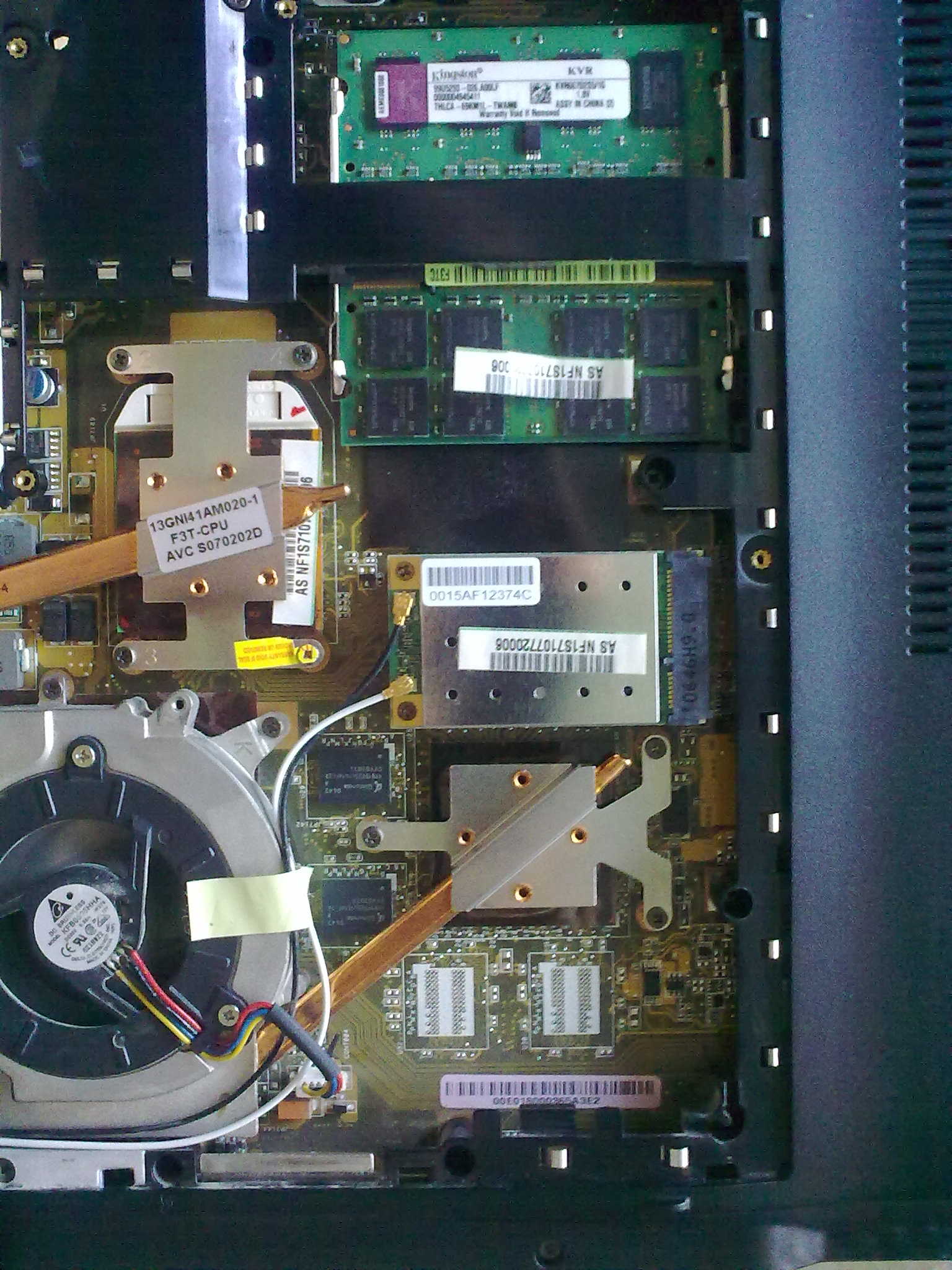

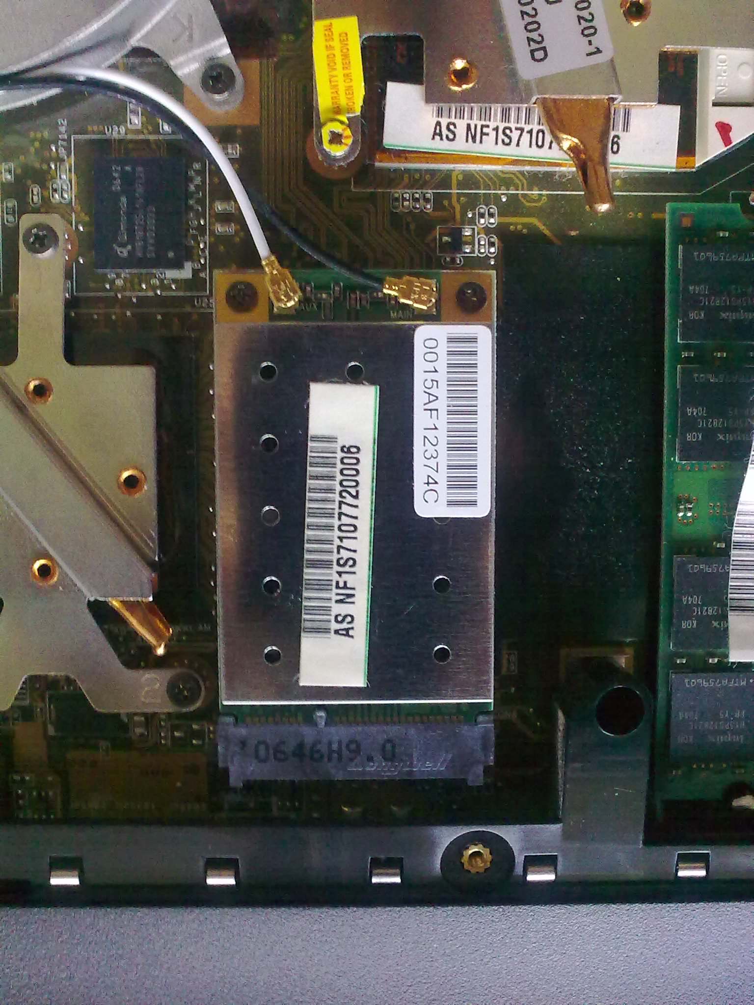

Dobrý den, potřebuju rychle pomoct. V příloze jsou 2 fotky, na jedné detail(mobilem, foťák mají rodiče bohužel na dovolené). Nevím o co jde, to potřebuji zjistit a problém je v tom, že to strašně topí. Má to min. 65 stupňů, skoro na to nedám prsty. Bez oddělaného krytu skoro nejde aby noťas byl puštěný. Určitě to není zdravé, zkoušel jsem právě oddělat zadní kryt ať se to vyvětrá, venku je teď dost teplo, ale nepomohlo to, heatpipe je jen na čipu a procesoru a ty se vychladili( zahřálo je to taky pěkně).. Jinak vedou z teho dva káblíky, ten černej a bílej a jdou přes pant pod monitor.
No nevím o co jde právě a ani co znamená, že to tak topí. Jde o Asus F3Tc. Děkuju moc hledal jsem obrázky na netu atd. ale nemůžu na to přijít. Snad někdo bude vědět.
Je to WI-FI karta a ty dva kablíky slouží jako anténa. Tyhle věcičky docela pěkně topí.
Díky no ale co s tím? Takto nikdy netopila? To se mi stalo poprvé, fakt pálí doslova pálí klávesnice a vše okolo. Předtím jsem to měl i cca hod vyplé a po puštění zase. Ale net mi jede a vše, tak co se tím mohlo stát?

Pozoruju (nebo se mi to jen zdá), karta je na konektoru. Zkus jí zcela vyndat (při vypnutém!!).
Jojo karta je na konektoru, vyndal jsem a vše v pohodě, jen bez wifi se těžko shání něco, ale naštěstí mám na mobilu wifi takže kábl to jistí, aspoň provizorně

Jo to je jasné, to mě napadlo první, heatpipe to není, je chlednější.. Myslím, že je to ta věc, ona rozpaluje vše v okolí, nic nemá větší teplotu jak ona.. A z druhé strany si nemyslím, protože je jakoby ve vzduchu, je na nožičkách, cca 7mm vysokých což je dost.. Zkusím ještě teda to zakázat, ale já i když ji vypnul tak to furt hřálo..
btw. teď jsem zalíval zahradu cca hod notebook vyplý, spuštěn asi 3-4min, jen jsem šel napsat sem, už to pálí jak něco.
Tak deska pod ním je docela chladnější, takže to bude od toho..
To zakázání pomohlo, během min chladnější o moc. Takže to je tím. Jen teda to může být i hw i sw chyba ne? To jsem zákazem nezjistil nebo jo? Jenže co s tím, bez toho nejede wifi, takže net a nic.
