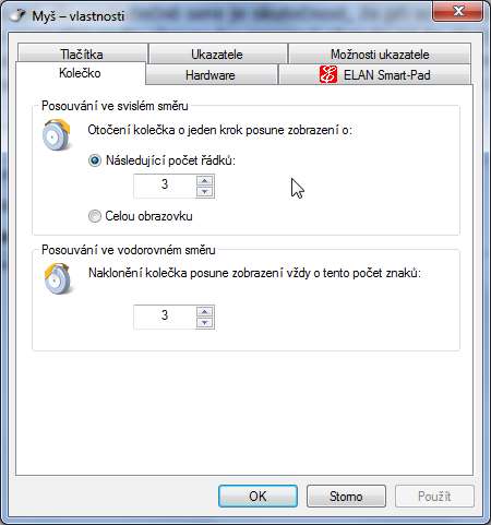

Co mě ale neskutečně sere je skutečnost, že při scrollování se obrazovka posunuje v krocích nikoliv plynule. Mám zato, že normální myše obrazovku posunují plynule né že skočí o čtvrt obrazovky dolů..Takhle se nedá číst a asi si na to nezvyknu.. Je to normální u některých myší? Dostal jsem A4Tech XL-750BK..

mrkni do nastavení a vypni rolovat o stránku- řádků dle představ.![[7080-krysa-jpg]](/file/view/7080-krysa-jpg)

Kmochno, Ty jsi bůh....já už bych tu myš málem omlátil prodejci o hlavu.
