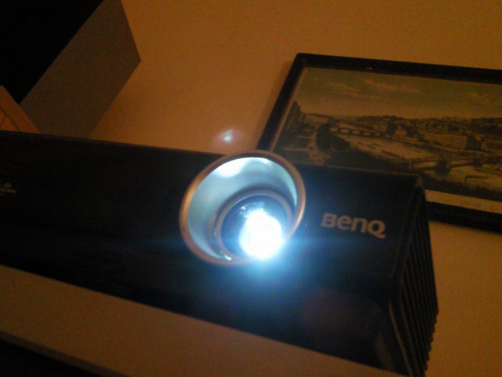

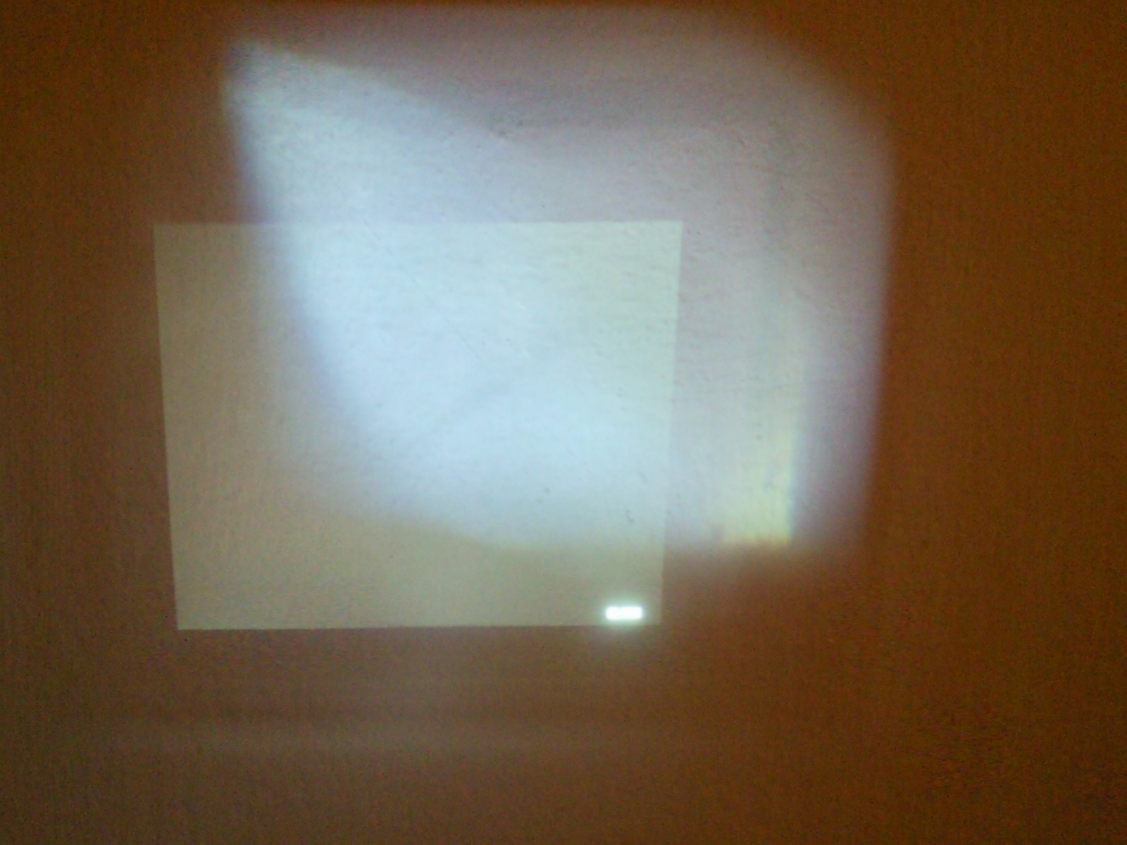

Koupil jsem použitý projektor Benq MP670 a nezdá se mi lampa projektoru. Samotný obraz vypadá dobře, ale z objektivu jako kdyby svítilo druhé světlo, které svítí šikmo doprava nahoru vůči původnímu obrazu. V tomto dalším světle se již nepromítá obraz počítače - je neměnný. Při tmavých scénách filmu je to docela rušivé - (viz přiložená foto, při kterém je projektor promítá na zeď ze vzdálenosti půl metru, kde je tento efekt vidět nejvíce.)
Na další fotce je vidět, jak toto další světlo silně osvěcuje i kraj objektivu

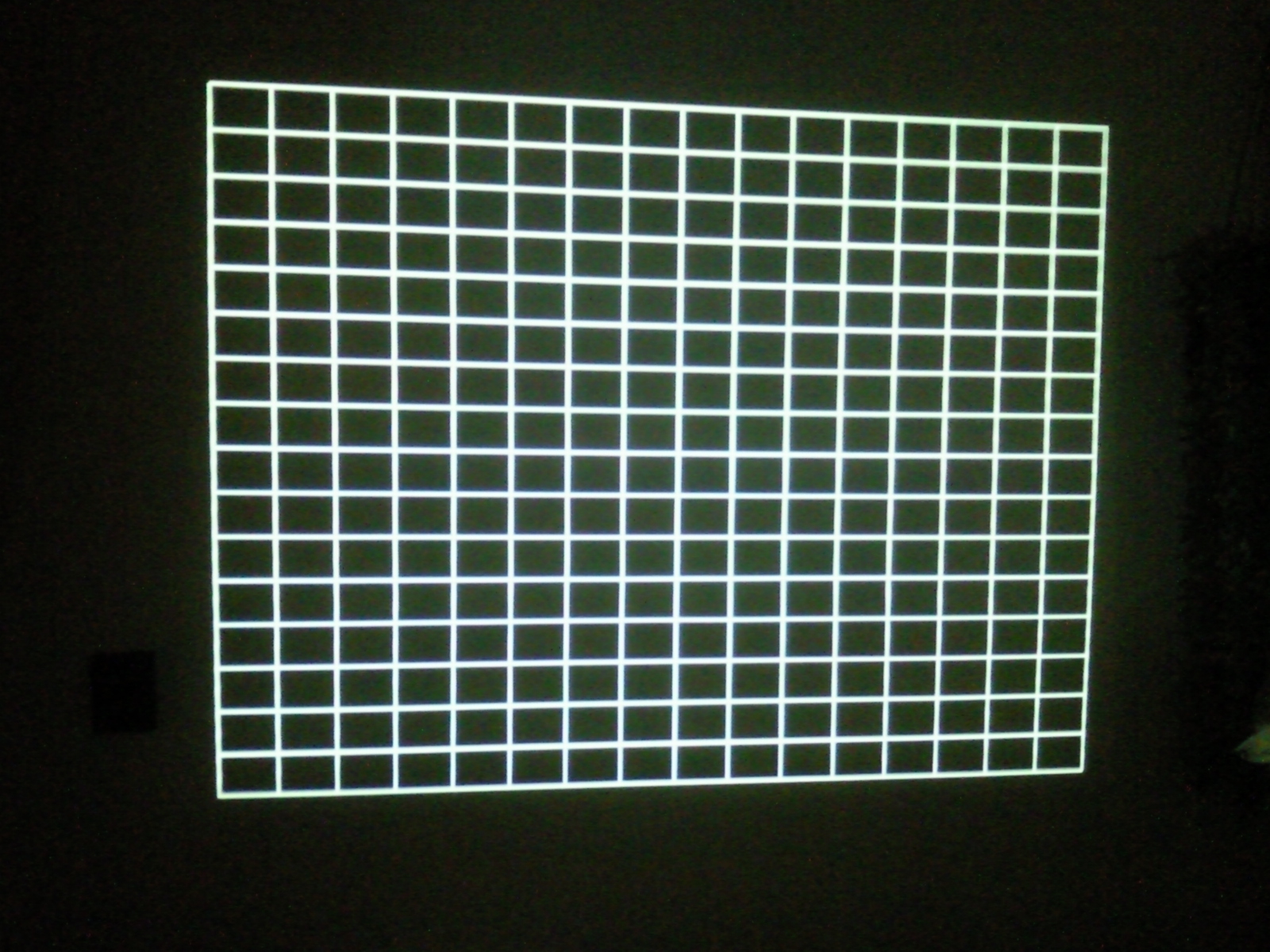

Na třetí fotce je testovací obraz, který se nezdá být nijak zdeformovaný
Je to přímo závada projektoru? Lze toto jednoduše opravit?

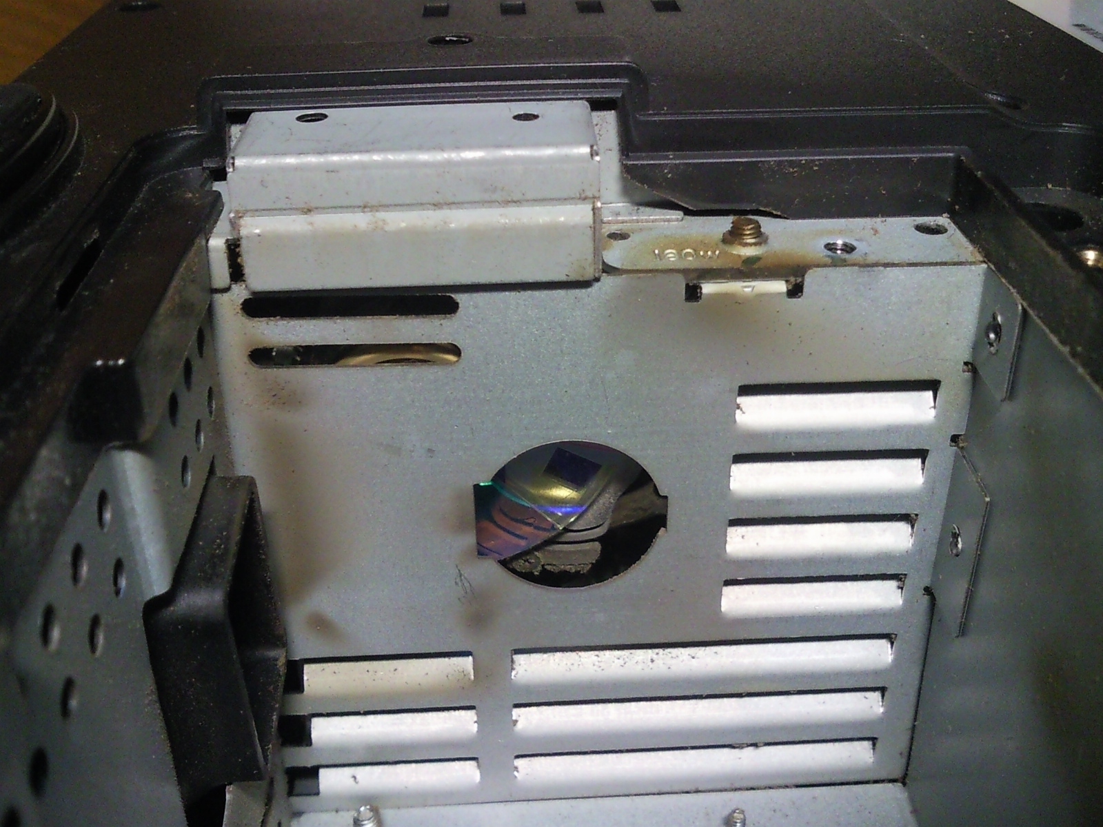

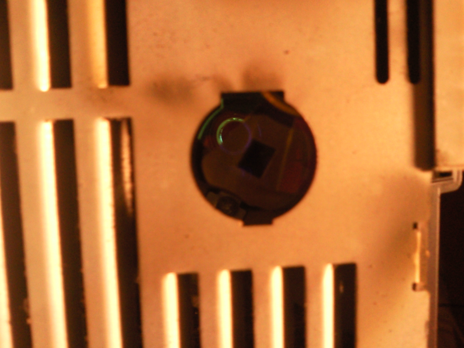

to vypadá na nedokonalé zakrytí lampy. Zkus se kouknout dovnitř, jestli je lampa správně usazena a svítí jen přes DLP člen.

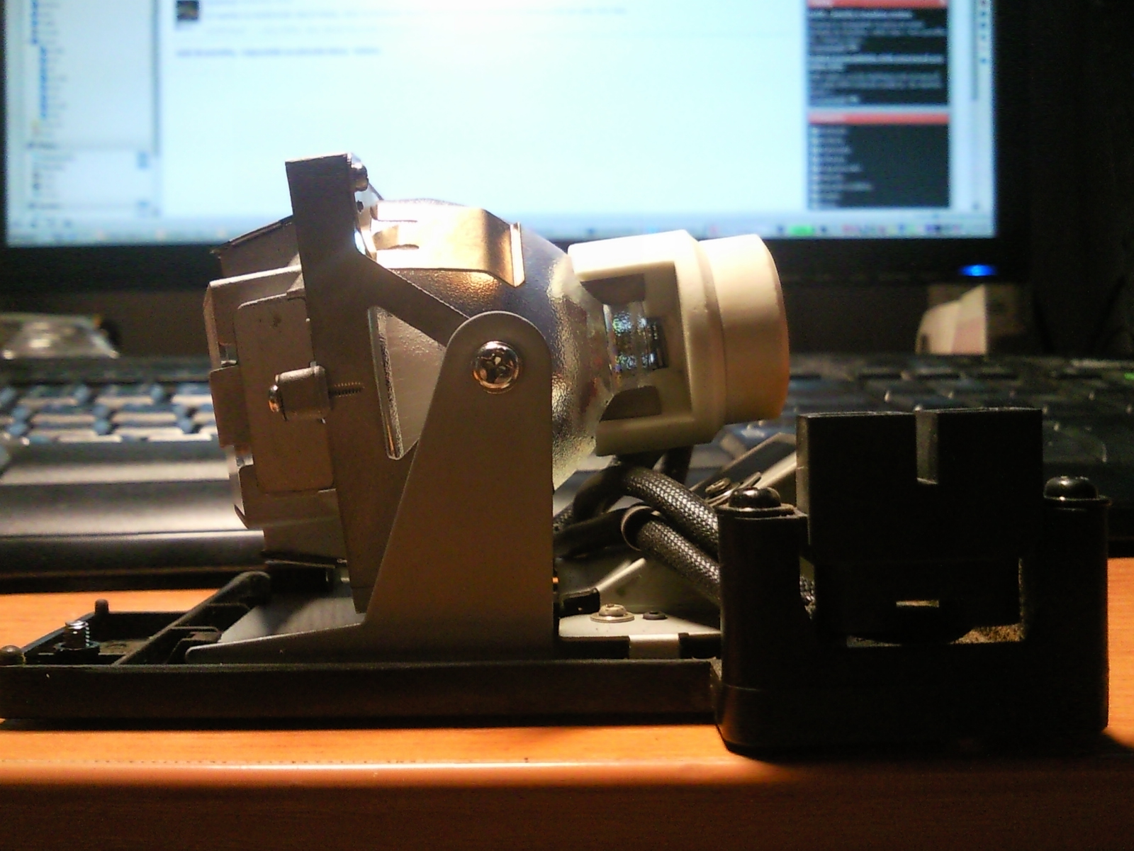

Pokud lampu zasunu do projektoru, už nemohu zkontrolovat, zda svítí jen na člen DLP, ale pokud se kouknu na samotnou lampu, tak nevypadá, že by svítila vodorovně, ale to nevím, jestli nutně znamená chybu. (viz foto: lampa)
