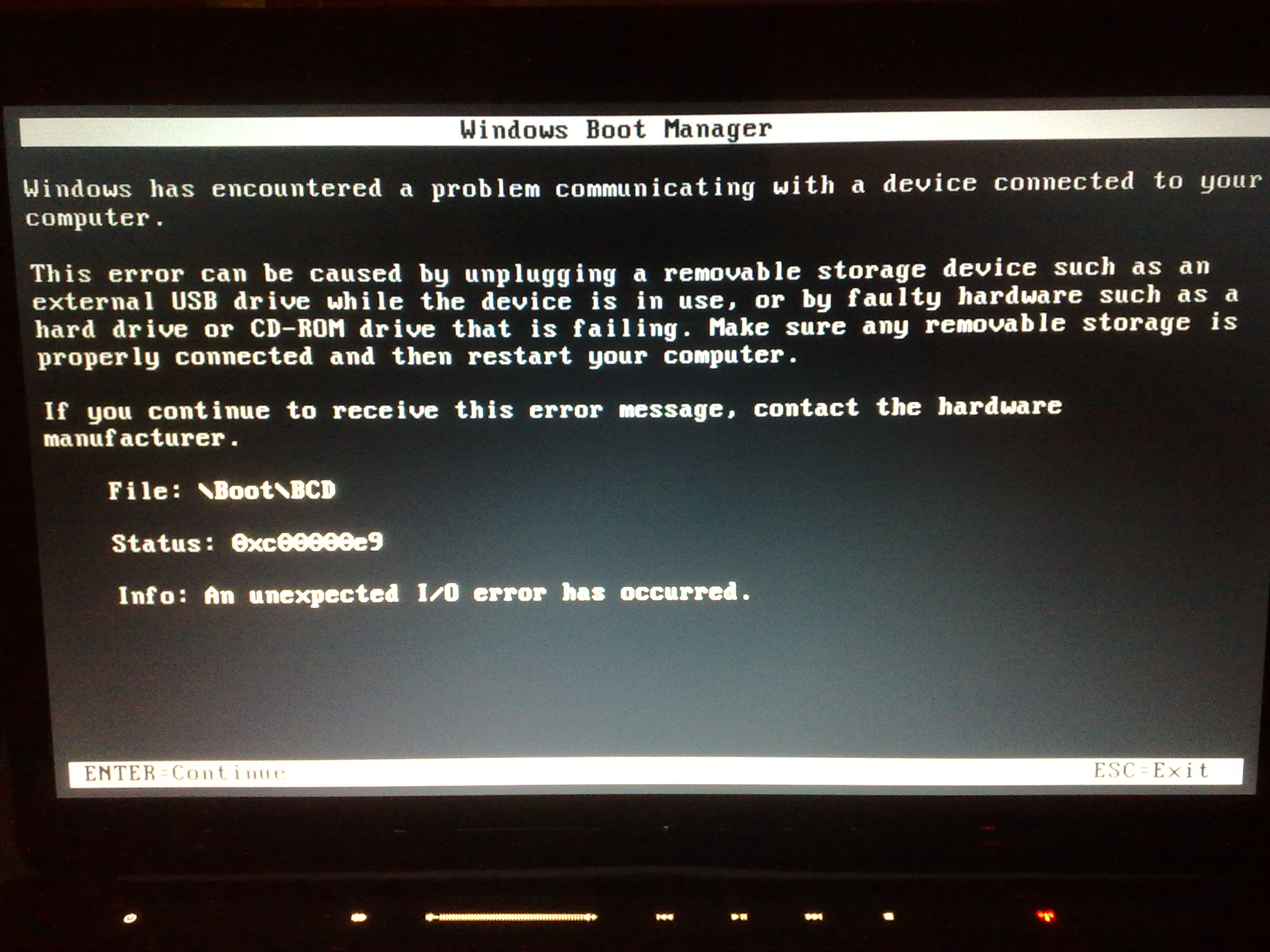

Tak se mi povedlo spustit ten nástroj na opravu a asi po hodině "opravování" se mi zobrazila hláška vyfocená v příloze. Co s tím?
to vypadá jako chyba čtení disku. tam je ti easybcd na dvě věci.
disk vytáhni, zkus z něj v pc vyčíst a zachránit data. pak ho reklamuj nebo si kup nový.
znovu nabootovat
Jako potvrdit enterem a nechat restarovat? Já jen abych to sám nějak nepokopal ještě víc.
dostaneš se do nouzovýho režimu ? stáhni si easyBCD a ten ti to znovu nabootuje
Easy BCD,v editačním menu OS odstraníš,v add new entery vybereš ten kterj máš - klikneš add,v advenced to uložíš
Takže po "odentrování" se znovu vypíše ta stejná chyba. Při restartu už se nezobrazuje ani spouštění systému Windows a do nouzovýho režimu se nejde dostat, ať dělám co dělám, pře mačkání F8 se tam nedostanu.
A jo,toho obrázku sem si nevšim,tak jestli máš boot v prdeli tak se nedostaneš ani do nouzáku..,jedině boot CD
Já se v tomto bootování prostě nevyznám a jestli odešel HD tak je to stejně jedno. Teď už to nejde vůbec, když zapnu tak se po úvodním logu HP zobrazí jen černá obrazovka s blikajícím podržítkem a po chvilce se napíše "A disk read error occurred. Press Ctrl+Alt+Del to restart." A samozřejmě je to opakující se smyčka. Recovery taky nejde ani z DVD zálohy. Volal jsem na podporu HP, vysvětlil problém, bylo mi řečeno, že nejspíš odešel harddisk a ať zkusím v BIOSu diagnostiku HD, to se samozřejmě nepovedlo, takže jsme se rovnou domluvili na reklamaci a v pondělí si pro NTB přijede kurýrní služba. V záruce to mám, takže snad to nebude drahé, ale budu to muset asi 2 týdny vydržet bez NTB.
