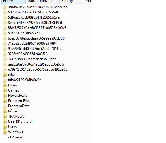

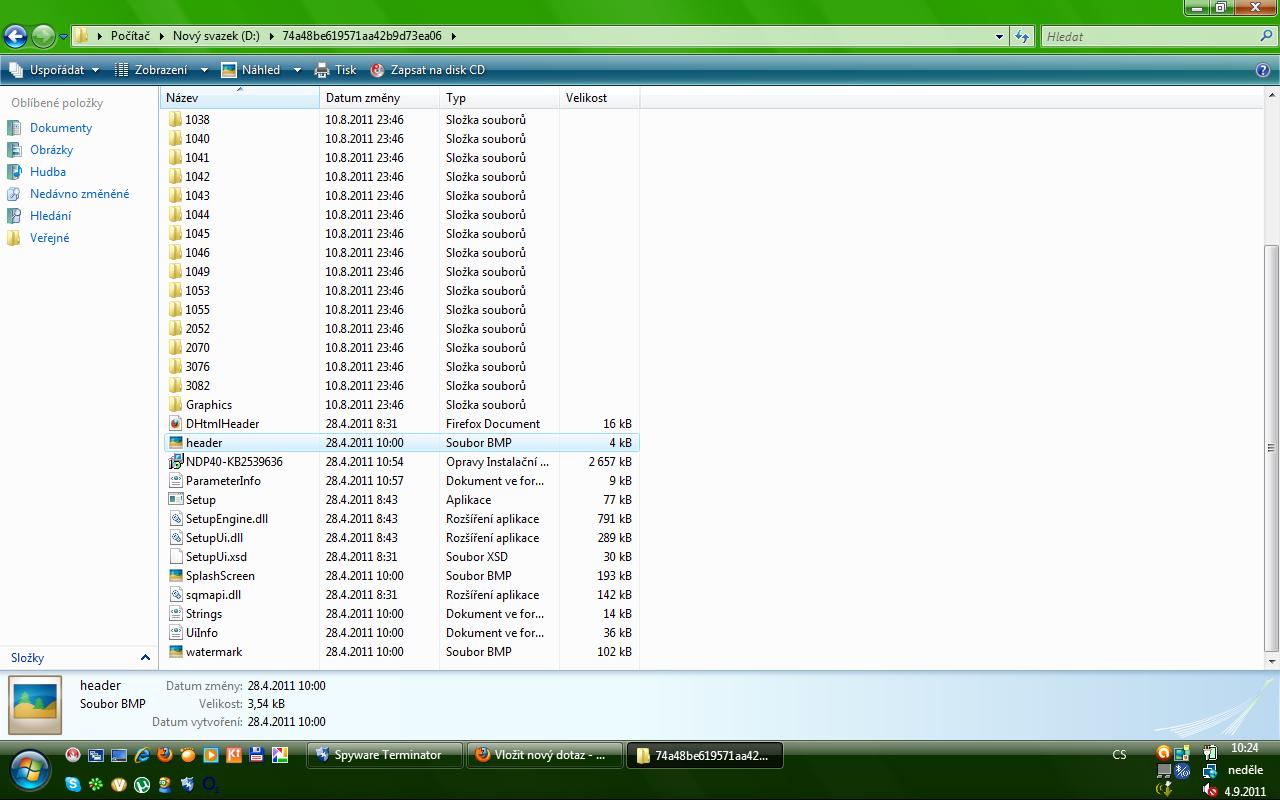

Ahoj,prosím vás na noteboku asus,windows vista se nám objevila na disku D složka,která má 4,25mb.Nejde odstranit,hlásí mi to,že nemáme přístup,když odklikám,že otevřít jako správce a podobné věci,stejně se do ní nedostanu dál,než jsem teď-viz vložený obrázek.Myslím si,jesti to nemá něco společného s fotkami,neboť na D jsou uložené v převážné většině jen fotky nebo filmy,se kterými syn stále něco dělá.oraďte mi prosím,jak se té složky zbavit,jak odstranit z noteboku.Zkoušel jsem ji vyhodit i v nouzovém režimu,ale taky bez úspěchu.Děkuji M. PS:prosím polopaticky

Ukonči program který tyto soubory používá(beztak se ti spouští při startu) a pak to půjde.Nebo použij Unlocker.
ahoj,díky,jak poznám,jaký je to program?Po startu myslíš když dám start,programy,po spuštění? Jestli jo,ak tam to mám prázdné.
Po spuštění a prázdné?To snad ne.
Start>Spustit>msconfig>enter>záložka Po spuštění
jo,díky,mám to,jak teď ale poznám který to je program?
To je snad něco od .NET Frameworku, můžeš zkusit spustit setup.exe a uvidíš sám. Zkus ten Unlocker.

všem moc děkuji,stáhnul jsem ten prográmek,odstranil,hotovo
Moc díky,jen mi prosím vysvětlete,kde se tam ty složky vzali.
mam tez tyhle slozky, nejak jsem to neresil a dal skryt. Zjistil jsem ze mi to delal Nástroj pro odstranění škodlivého softwaru systému Microsoft
