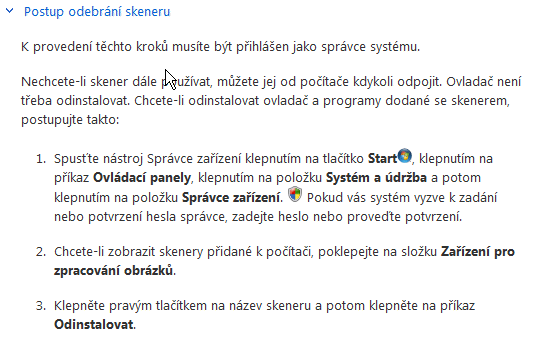

Odinstalovat SW, odebrat skener, odpojit, restartovat a začít zkoušet znova podle návodu.
Prosím vysvětlení pro mě co to znamená odebrat skener nechce se mi to zobrazit, jinak několikrát jsem software několikrát instalovala a odinstalovala ale nění to nic platné stále se nezobrazují ovladače. Pak mě ještě napadlo zda kabel usb 2.0 hannstar nemůže mít vliv, zda to porty na pc stačí pobrat, nebo mám pořídit jiný kabel.

Ten kabel je originál od Canonu, mám to zapojené jak to má být, jinak to ani kvůli tvaru zdířek nejde. Co se týče odebrání scaneru v zařízení pro zpracování obrázků tak tam je ten problém, že se tam ani po instalaci softwaru žádné takové zařízení nenainstaluje, prostě je tam stále prázdno. Vtom bude asi ten zakopaný pes, že se tam při instalaci žádný hardware nenainstaluje. Pouze v Řadiči sběrných zařízeních se ukáže neznámý zařízení.
