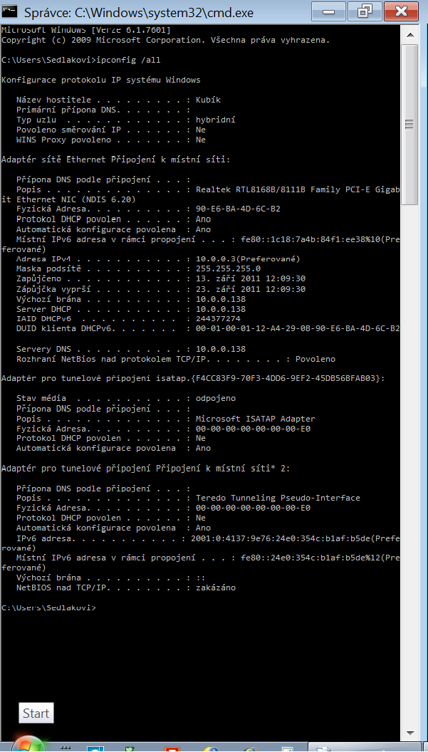

Tak screen co ukazuje příkaz "ipconfig /all" máš v příloze příkaz "ping 192.168.1.1" mě píše Vypršel…

V tom výpise mne osobne chýba IPv4 adresa (Možno zle vidím, ale IPv1 ???:-?) Vlastnosti sieťového ad…

na router vidíš, má obvyklou o2 adresu 10.0.0.138 adresy máš přiřazované dynamicky z routeru, viz řá…
