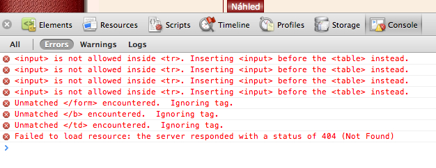

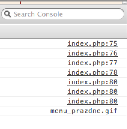

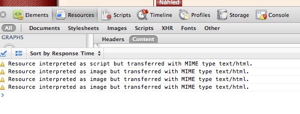

pokial tam zapnem developer tools console a ako user agent nastavím IE7/IE8,odchytí to chyby-pozri priložené obrázky,možno Ti to k niečomu pomôže...
Dík.
Nic mi to neříká. Ale je to zcela identické, jako na WZ, kde to chodí (a tedy i s těmi chybami).
