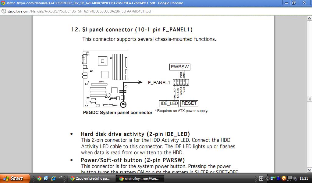

Ahoj! Potřeboval bych zapojit přední panel počítače (ledky a spínače) na desku ASUS P5GDC PRO, nechci to nějak podojit tak se radši ptám odborníků
Schéma zapojení je v manuálu.
Manuál k tomu nemám, tak sem se kouk na net a z tohoto (viz. příloha) sem moc nezmoudřel těch pinů je na desce o dost víc než na obrázku
Tohle je konektor pro zapojení Power, Reset a LED. Přední panel je vlastně co?
To sem chtěl Power,Reset a dvě ledky jenže těch kolíků na desce je víc než v manuálu.
Vždyť na tom obrázku je přece napsáno, které konektory zapojit a kam. Díváš se snad na správný manuál a správný konektor.
Tak to máš evidentně špatný manuál. Proč ho stahuješ z nějakých pochybných stránek a ne přímo od výrobce?
http://dlcdnet.asus.com/pub/ASUS/mb/socket775/P5GD C%20Pro/e1799_p5gdc_pro.pdf
Strana 2-38
Skvělé! Vše připojeno! Díky moc!
