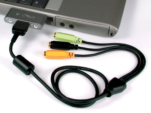

mám dotaz. Existuje nějaká redukce, která by převedla ty 3 Jack kabely pro 5.1 zvuk - oranžový, černý a zelený - do HDMI? Protože jsem nikde nemohl najít něco podobného, ať jsem googlil jakkoliv, a pak jsem už teda ztratil nervy a rozhodl se, že to napíšu sem.
Přikládám obrázek, který jsem našel a jak bych si to asi tak představoval, kromě toho, že tam není na obrázku ten HDMI konektor.

Mám reproduktory 5.1 Logitech Z506, a ty si potřebuji připojit k notebooku, ale musí mi tam fungovat…

potrebujes zvukovu kartu do USB alebo do expresscard slotu. To je to co si dal na obrazku do dotazu…

Nejprve by asi bylo vhodné nám sdělit, čeho se snažíš dosáhnout (co propojuješ s čím, a jakým způsobem), protože tvůj dotaz mi nepřipadá zrovna standardní a myslím, že "jdeš zkratkou - je to sice delší, zato horší cesta" :-)
Mám reproduktory 5.1 Logitech Z506, a ty si potřebuji připojit k notebooku, ale musí mi tam fungovat 5.1 zvuk.

potrebujes zvukovu kartu do USB alebo do expresscard slotu. To je to co si dal na obrazku do dotazu (P.S. alebo potrebujes hladat u tvojho vyrobcu notebooku ci nejakym specialnym sposobom umoznuje vyviest z toho konkretneho modelu notebooku vsetky analogove vystupy zvukovky alebo prepnut stavajuce jacky tvojho notebooku na 5.1 vystup)
jedine použiť prevodník analog-digital audio ,redukcia na toto neexistuje žiadna,analogový zvukový signál musí byť prevedený do digitálneho/hdmi je digitálny zvuk-obraz/ pomocou nejakého hardwarového prevodníku,prepojením drátov a konektorov na nejakej jednoduchej redukcii sa nič neprekonvertuje....
