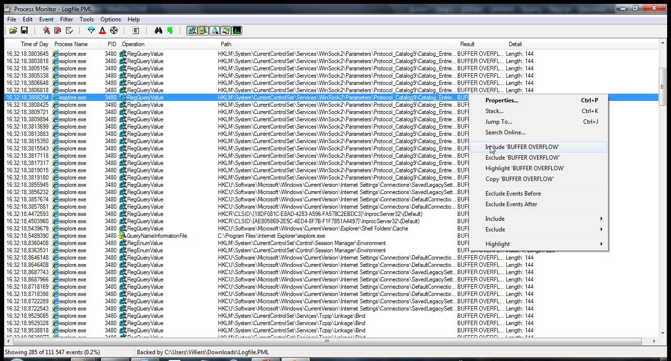

sorry- stačilo to zabalit do jakýhokoliv zipu- velikost by byla pár mega. má chyba.
takže si v tom čtu- po ukázkovém startu (avast, skype, adobe pluginy) samá krása- ie šlape jako hodinky. ie8 na xp.
problém začíná, když ie začne komunikovat s tcp/ip stackem a s rozhraním síťovky. tam je problém. v logu není ani událost typu přístup zakázán. jsou tam řetězovky typu BUFFER OVERFLOW
vyfiltruj si je rychlým filtrem:
[7025-procmon-jpg]
BUFFER OVERFLOW nutno nutně neznamená průser, ale když se cykluje, tak tam bude chyba. u chyby si proklikni a mrkni do zásobníku (stack)- jsou tam sys. soubory a zoufale se tě snaží připojit, nic cizího jsem nenašel. binduje a marně

A teď k přetečení bufferů - udělal jsem nový log viz logfile-pml
je jich požehnaně, ale zdá se, že mají společné jedno - chyba v ntkrnlpa.exe . U prvního je navíc aswMon2.sys a ftlmgr.sys. Další jsem probral namátkou, ale vždy jako chyba figuroval ntkrnlpa.exe bez dalších. Ty *.sys soubory jsem nějak nenašel?
