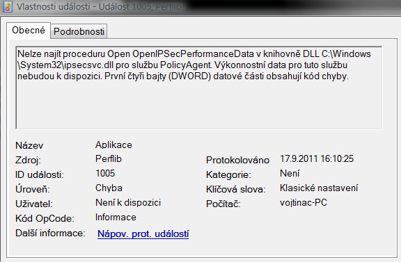

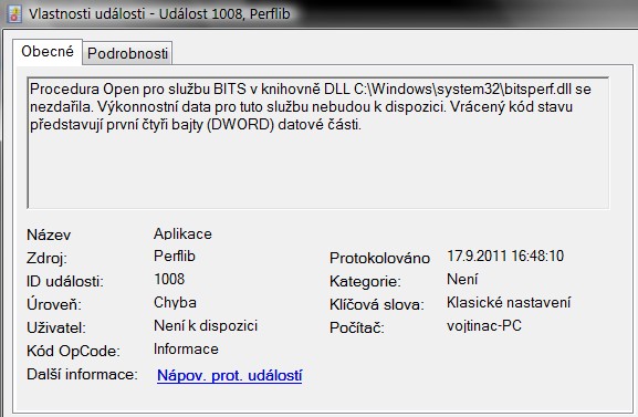

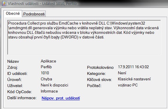

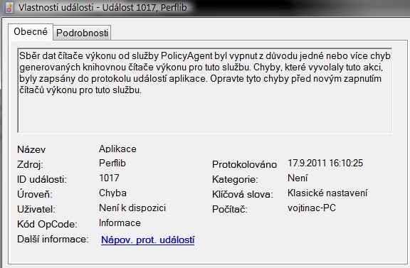

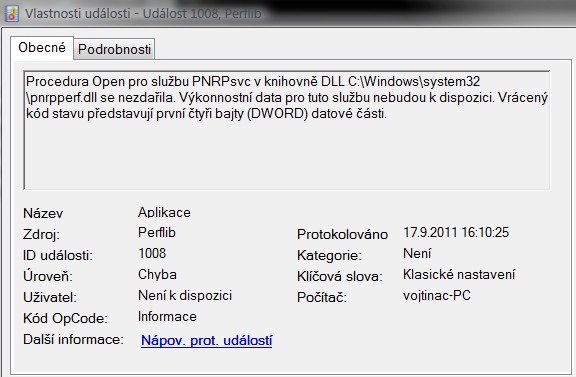

zdravím poradnu,
v prohlížeči událostí se mi zobrazuje chyba perflib s id události 1005, 1008, 1010 a 1017 (viz. sceenshoty), na netu sem o tomho problému něco hledal, ale v čestine toho moc není a v angličtine z toho moc moudrý nejsem.., mohli by jste mi prosím poradit co to způsobuje a jak to případně opravit?
Děkuju moc!
OS mám Vista HP
[http://pc.poradna.net/file/view/7019-screenshot2-j  pg]
[http://pc.poradna.net/file/view/7018-screenshot1-j  pg]
[http://pc.poradna.net/file/view/7020-screenshot3-j  pg]
[http://pc.poradna.net/file/view/7021-screenshot4-j  pg]
[http://pc.poradna.net/file/view/7022-screenshot5-j  pg]

chyby môžeš s kludným svedomím ignorovať,sú to chyby ktoré sa generujú pokial nemáš spustené preformance counters pre sieťové COM/COM+ komponenty pod administrátorským účtom v spravovaní počítača na dialku-to za normálnych okolností nemá nikto z bežných užívatelov bežného domáceho počítača,pokial ich spustíš,zbytočne zahltíš pamäť systému sledovaním niečoho,čo nemá v bežnej prevádzke počítača žiadny význam,má to význam pre nejakého serverového admina,ktorý sleduje pripojené stanice k ústrednému serveru a monitoruje celkovú zaťaženosť komunikácie od svojich klientov...

ano je to tým,pokial boli aktivované služby vzdialenej správy,zaktivovali sa aj prerformance counters príslušných systémových knihovní,keďže údaje zostanú prázdne po zakázaní služieb,tak systém automaticky vypne performance counters po dvojnásobnom neúspešnom načítaní údajov,ovšem bude to dovtedy generovať tieto chyby v systémovom eventlogu,ale nemusíš si to všímať a tieto generované chyby môžeš ignorovať,sú to len informatívne údaje o tom,že systém načítal to,že nenačítal nič/ako by odborne povedal náš najvyšší inšpektor Poirot/....pri službe BITS je to tak,že systém automaticky monitoruje dostupnosť automatických aktualizácii a pripojenosť k update serveru,takže nejaké údaje to generuje v určitých periodach stále,ale pokial je vypnutá vzdialená správa,tak v preformance counters sa zaznamenajú nulové hodnoty a je to zachytené v eventlogu ako informatívna hodnota-nebolo načítané nič-to isté platí,pokial počas pokusu o načítanie automatických aktualizácii je prihlásený užívatel bez administrátorských práv,ten nemá povolené čítanie performace counters vôbec v zákl.nastavení systému,takže rovnako sa vygeneruje chyba,že perfcount pre spustené knižnice pod užívatelským účtom bez admin práv nemohli byť načítané-znovu sa to zachytí v eventlogu ako chyba perflib.....
