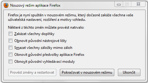

Zkus to v safe mode Firefoxu. Ukládání cookies máš snad povolené. Nemáš nainstalovaný nějaký dementn…

Tak jsem si hezky naběhl. :-( Spustil jsem FF v safe mode a přitom jsem nechal nastavit vše do půvo…

Jsem v normal režimu. A po restartu jsem musel všechny doplňky povolit ručně jeden po druhém. Probl…

Nesmysl to není. Bohužel to tak dopadlo. Tedy alespoň v mém případě s FF 4.01. Nový profil jsem si n…

V tom okně to přece píše, že např. zaškrtnutí volby smazání záložek je trvale smaže. Dělalo to jenom…
karel 19.09.2011 21:17
Jo, píše. Ale celý text řádku zní "Smazat všechny záložky mimo záloh". A protože FF jen používám a…
Spustil jsem FF v safe mode a přitom jsem nechal nastavit vše do původního stavu. Na youtube se i teď nepřihlásím a kromě toho má smazané všechny uložené záložky, obsah Fast Dial ...
Prosím příště o varování, že uvedená akce může být silně destruktivní. To bych si alespoň udělal zálohu pře mozbackup ...
Ach jo.
Problém je v tom, že mám vše vyprané jako ve Vizíru. Vše je zářivě čisté a nikde ani stopa po předchozím nastavení.:.(
No nic, nějakou starou zálohu FF snad někde najdu.
Nesmysl to není. Bohužel to tak dopadlo. Tedy alespoň v mém případě s FF 4.01. Nový profil jsem si nevytvořil. Vše ostatní mimo FF zůstalo v pořádku.
Nápověda - Restartovat se zakázanými doplňky - Restartovat. Po restartu se objeví dialog podle přílohy. Poprvé jsem ho nechal prázdný. Problém s youtube zůstal. Po dalším přechodu do safe mnode jsem všechny položky dialogu vybral. Funkčnost přihlášení na youtube beze změny, zato všechny doplňky byly i po restartu, kdy bych se měl ze safe mode dostat zpět, trvale vypnuté a ani po opakovaném restartu FF nebyly povoleny a musel jsem je jeden po druhém povolit ručně. To by ani nevadilo. Horší je, že je vymazán obsah 36 položek Fast Dial a především jsou v čudu všechny záložky.

Automatické zálohy záložek najdeš v profilu ve složce bookmarkbackups (.json). Naimportuješ je z Ctrl+Shift+B - Import a záloha - Obnovit...
Jo, píše.
Ale celý text řádku zní "Smazat všechny záložky mimo záloh". A protože FF jen používám a nehrabu se v něm, tak jsem nevěděl, až do krátké doby před napsáním předchozího příspěvku, že zálohy jsou jako samostatné soubory a předpokládal jsem (mylně), že se záložky vymažou jen dočasně a po restartu se vrátí vše zpět. Teď už to vím a i když se to samo nevrátilo, mám vše zpět.
A pro doplnění řešení problému s youtube je zde watch
Je třeba jmenovitě povolit cookie pro youtube, které jsem z nějakého důvodu zakázány.
