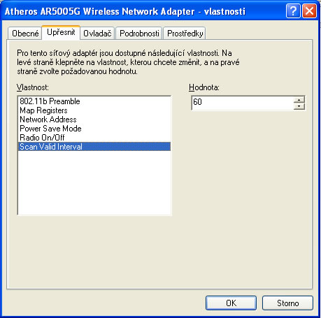

máš ve vlastnostech wifikarty (viz správce zařízení) nastavený cizí region (usa)? ti mají jiný počet kanálů, a u některých routerů je pak problém.

Prosím tě kde najdu ten cizí region na wifikartě? Je tam nějaká zvláštní záložka. Zkus mě prosím trošku navést.
nazývají to různě, např.:
![[http://pc.poradna.net/file/view/4356-karta-region- png]](/file/view/4356-karta-region-png)
pokud router vysílá na kanálu 12 nebo 13, wifikarta nastavená na usa (11 kanálů) ho neuvidí.
Já tam mám pouze tohle
