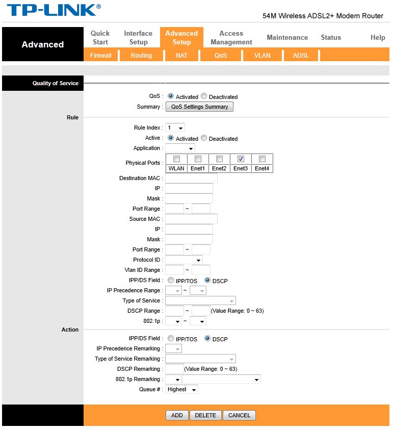

Ahoj,
Potřebuji na ADSL routeru TD-W8901GB nastavit QoS pro voIP telefon, který je připojen k portu Eth3. Protože se jedná o jediné zařízení k tomuto portu připojené a QoSu prd rozumím, snažil jsem se nastavit to co nejjednoduššeji, tj. tak, aby router prioritizoval veškerý provoz přes Eth3. Dopracoval jsem se k následujícímu nastavení:
[img=/file/view/7067-qos-png]http://pc.poradna.net/file/view/7067-qos-png[/img]
Je to tak v pořádku, nebo jsem ještě něco zapomněl, případně byste mi doporučili něco změnit? Jak ověřit, že QoS šlape? Rozjet stahování z webu v deseti streamech, upload v deseti streamech a zkusit si zavolat? Nebo je něco lepšího?
Děkuji.
QoS sa takto nerobi, musis si spravit cely strom sluzieb. To znamena, ze definovat triedy, ich materske, priority..atd. Podla standardu si teraz aktivoval QoS len pre eth3, ale nedefinoval si co ma robit router s ostatnym trafficom. Ak to postavili inzinieri od TP-LINKu na logike, tak nedefinova, cize vsetko ostatne okrem eth3 by si malo "uzivat" zvysok pasma, nicmenej by som to neriskoval a zadefinoval aj ostatne ethernety/porty/adresy do QoS.
To testovanie v podstate vnimas spravne, staci zatazit linku na maximum, vypnbut a zapnut QoS a pozorovat zmeny.
Inak mas tam jednu velku chybu, pri adsl je uzkym hrdlom upload a nemas definovany QoS smerom von, cize ovela podstanejsi by bol QoS smerom na WAN, ale ako vidim router tam tuto polozku nema, ono staci, ze spustis seedovanie torrentu a cele QoS sa podla mna zosype.
inžové TP-linku to nepostavili, jen obrandovali. Tyhle DSL routery dělá taky Ovislink, mají úplně stejný design, jen jiné barvy (sv. modrá) a samozřejmě jiné logo..
pokud je na portu č.3 navěšena jen voip brána, tak to takto "humpolácky nastaveno" bude fungovat taky, někdy dokonce i lépe..
nejsem si ale jistý, zda se takto definované pravidlo vztahuje i na uplink - chce to prostě otestovat.
Díky. Určitě otestuju. Torrenty se to v reálu zahlcovat nebude. Cíloví uživatelé tohoto řešení nebudou torrenty používat, oni ani neví, co to je. A taky bych v případě torrentů nekupoval krabičku vše-v-jednom za 6 kil.
edit: ještě by mě zajímalo, podle čeho jste poznali, že je ten QoS nastaven jen pro down, nikoliv pro up.
Mas tam na vyber len ethernetove porty a nie wan rozhrania a qos resp haping vo vseobecnosti sa da vzdy robit len smerom von od rozhranie, nikdy nie naopak. Inymi slovami upload na ethernete riesit nemozes musis ho riesit na wan rozhrani.
