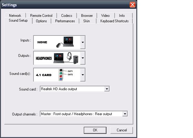

Hojte potreboval bych radu , mam zapojene repro i sluchatka , ve VD nastavene podle
4545-config-jpg
potreboval bych radu jak nastavit aby mi sel 1deck do repro a druhy zatim do sluchatek , hrajou mi oba decky ve sluchatkach i v repro ... to pro me je k nicemu .. nevite nekdo jak to nastavit aby hral 1 deck a druhy zatim do sluchatek ...
Nastavení vypadá být v pořádku. Sluchátka přehoď do výstupu Ls Rs na zvukovce, na mixáku: crossfader na střed, deck1 - fader na max., deck2 - fader na 0 a klik na PFL.

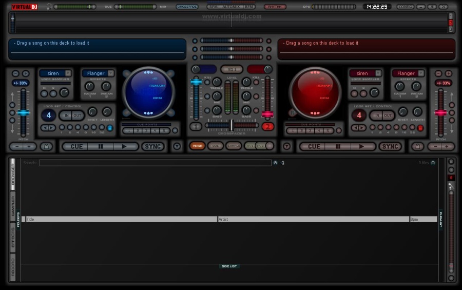

mixák tak jak na obr., sluchátka do výstupu Ls Rs. Jinak VDj je bez externího mix pultu tak nějak k ničemu.
tady je problem že at vrazim sluchatka kam chci hodi mi to volby :
jinak mixam mam tak ja si mi rekl...
Ach jo.. Tak tak odškrtni Rear Speaker Out..
po zaskrtnuti sluchatka nefunguji... nedokazu si to nějak vyložit proč ne...
Jak nefungují? Když pustíš deck2 nic nehraje? Tl. PFL nebo 2 pod faderem (deck2) svítí?
nefunguji vubec , stricim sluchatka do jakehokoli konektoru a když zaskrtnu rear prostě nefungují , nehraji ani na youtube , proste nikdy , to same kdyz dam repro a zaskrtnu rear o5 nefunguje ...
Júj, ale to nastavení funguje pro VDj. Dej to vše do původního stavu. Sluchátka vyndej z černé a vraž do šedé zdířky na zvukovce. Pak klik na ikonu Ls Rs a tam vyber Rear Speaker out a OK. Musí to hrát.
mam to nejaky jebli celi komp asi ... vse vyndam vrayim do sede zaskrtnu rear , repro do zeleneho line out , a sluchatka proste nefungujou ... kdyz zaskrtnu headphones normalne fungujou , podotykam ze to nejsou zadnne smejdkz za 100kc ... nevim no jsem beradny..
O sluchátka nejde - jestli za kilo nebo litr. Když dáš sluchatka do šedé (rear out) tak budou hrát jenom ve Vdj a to ten deck kterej navolíš tl. PFL

No tak stáhni fader na decku2, případně crossfader do polohy uplně vlevo.
Máš vůbec představu jak funguje mix pult?
jasne ze ano , fadery mam dole, a kdyz si to pustim do sluchatek mi to hraje i reproduktorech... nevim proc
Projdi si znova nastavení realteku - zelený repro..
