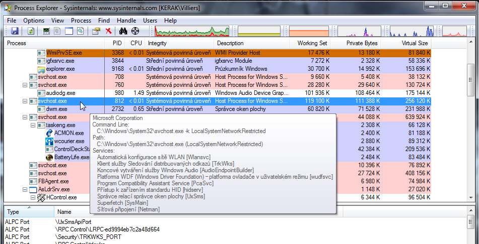

tak disk otestuješ pomocí smart programu. S.M.A.R.T..
![[7086-proexp-jpg]](/file/view/7086-proexp-jpg)
taky koukneš jestli disk nejede v PI0 módu.
který svchost?
zjisti, které služby svchost obsluhuje.
Proces explorer jsem zkoušel.. Ale blikalo to tam tak že to nešlo ani rozkliknout..
blikalo?
stačí kliknout na proces a z menu process vybrat properties..
tak kukni na záložku services.

svchost: v normálních (profi) verzích funguje:
